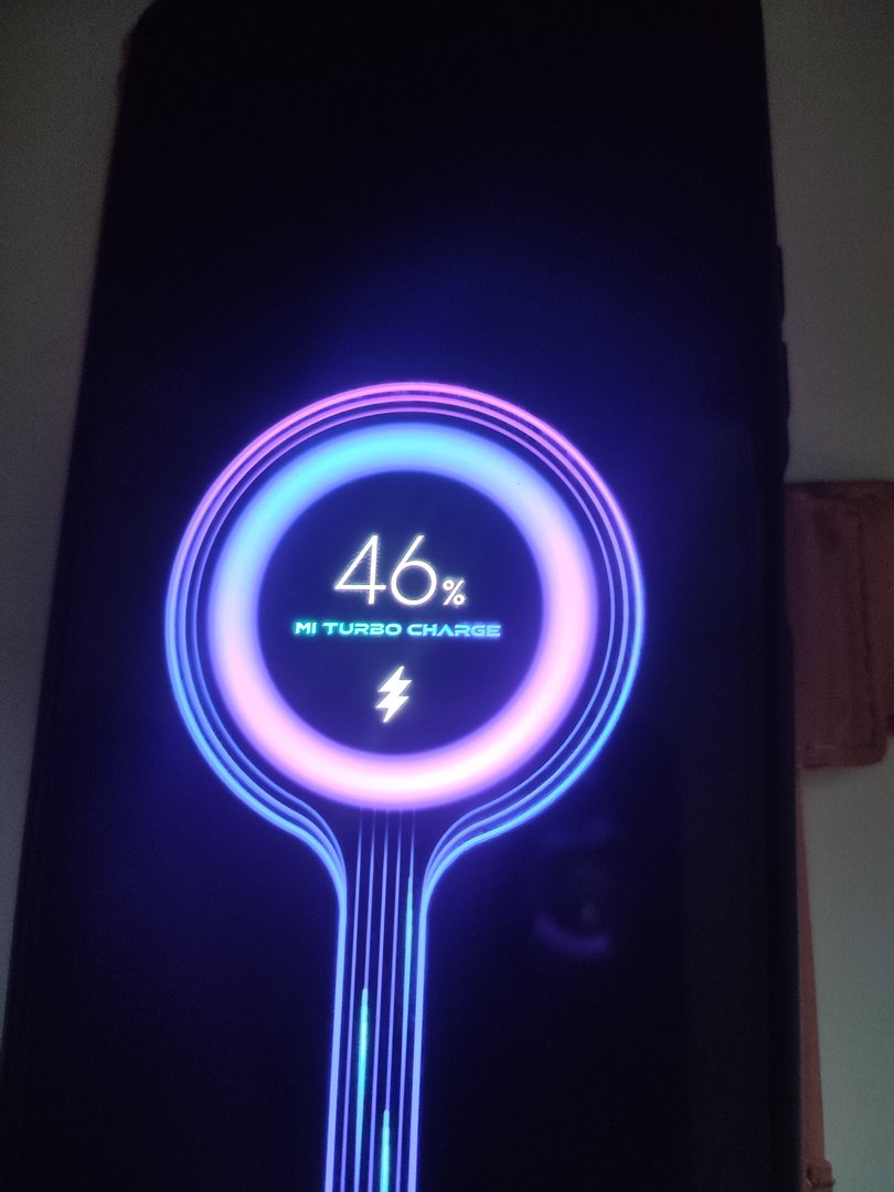

Bild 1 18 Watt

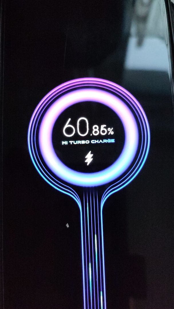

Bild 2 mit ori Kabel
33 Watt
Da werden noch nach dem Komma Zahlen angezeigt und er läd viel schneller
