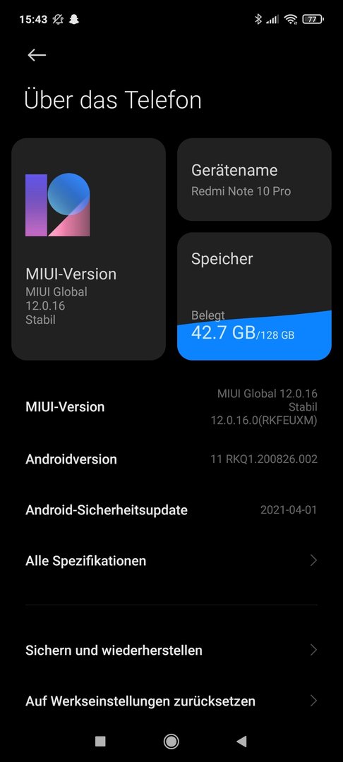

Auf dem Screenshot habe ich die Infos zu Android angehangen.
TLDR: mein WhatsApp zeigt mir bei jeder meine Benachrichtigung immer nur die erste in der Vorschau an.

Update dein Handy!
Aktuell ist die 12.5.4 draußen, vielleicht hilft das schon
@Onkel Bandit leider kann ich kein Update installieren, mir wird keine aktuellere Version angezeigt.

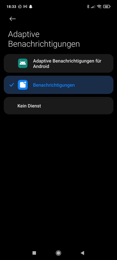

Ev mal schauen ob Adaptive Benachrichtigungen an sind.
Gab dahingehend schon einige Probleme.

Was müsste ich hier denn einstellen?
Kein wäre glaub am besten.
Ob es hilft ist aber ohne Gewähr.

Und zum Thema Update, stell die Region mal auf Österreich um, oder lass die am besten gleich so, dann sollten die Updates immer recht zeitlich kommen, wenn welche vorhanden sind.
Backup von einem nicht Xiaomi Handy? Da liegt der Fehler
Scheinbar hat das Update den Fehler behoben, zumindest kann ich ihn nicht mehr nachstellen.
Vielen Dank für eure Hilfe!
