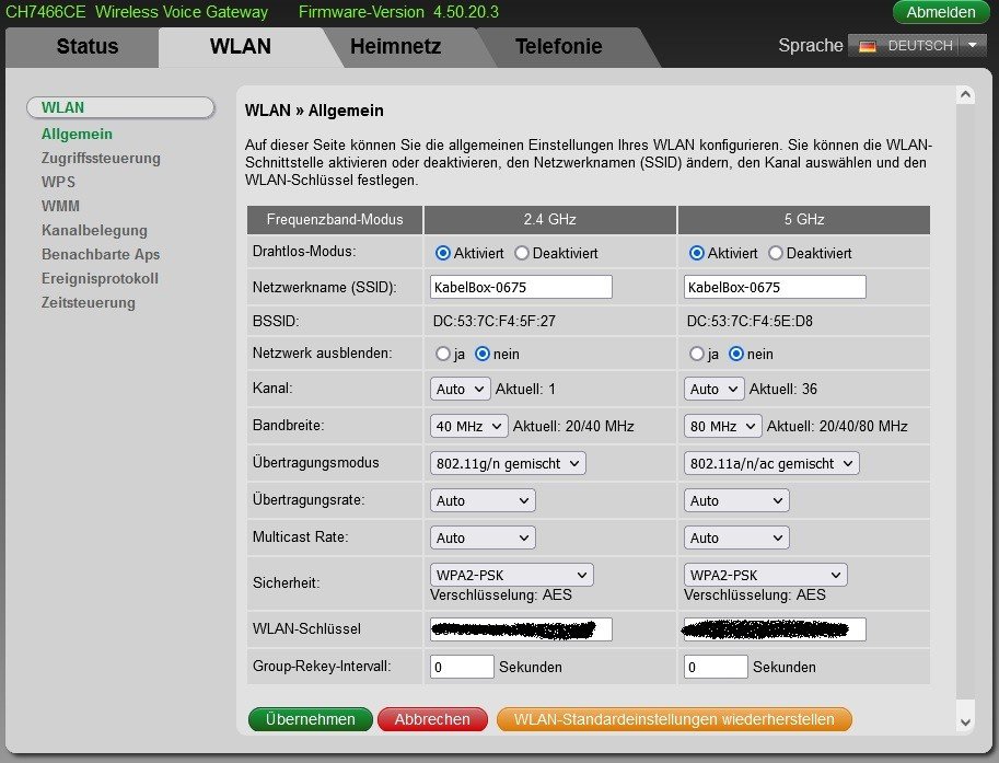

Hallo, ich habe mein Redmi Note 10 Pro heute bekommen. Hatte davor ein Poco X3 Pro. Nun das Redmi angemacht und alles eingerichtet usw. Aber das Wlan ist ständig wieder weg. Es ist an, aber die Verbindung fehlt. Erst wenn ich auf das Wlan Symbol klicke ist es wieder da. Hatte davor das Problem nicht mit dem Poco X3 Pro.
Version ist zz 12.0.16.0 Stabil. Es wird kein Update angezeit
Hier mal meine Router Einstellungen

Zum Thema WLAN: besser verschiedene SSID für die Frequenzen verwenden. Z.B. KabelBox-0675 und KabelBox-0675_5G. Manche Geräte verbinden dann besser. Sollte man generell machen. Eventuell hilft das ja bei deinem Gerät.

Also zZ geht es wiedr. Habe gestern mal ein neues PW gemacht, ein kurzes. Nun läuft es seit gestern Abend. Und nein Problem war nur auf dem Redmi, habe sonst alles auch über dem selben Wlan laufen. Ist kein Branding drauf.
