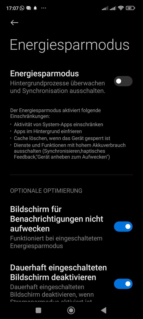

Hallo, ich habe seit einer Woche das Redmi 11. Ab 72 % Ladezustand schaltet sich der Dunkelmodus ein. Dieser läßt sich dann nicht mehr ausschalten. Sobald der Accu wieder geladen wird und mehr als 72 % anzeigt kann ich wieder auf den hellen Modus umschalten. Was tun??
Hast du ab 72% den Stromsparmodus aktiviert, eventuell auch automatisch ?
Danke für die Antwort!
ich denke, ich habe keinen Energiesparmodus installiert.
Ich hänge mal 2 Screenshots an

Ansonsten den Energiesparmodus aktivieren und dort die weiteren Einstellungen prüfen.

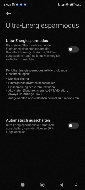

Beim Note 11 gibt's auch eine Seite "Ultra-Energiesparmodus", dort wird bei meinem der "DarkMode" allerdings erst bei 50% aktiviert:
Der Ultraenergiesparmodus ist nicht eingeschaltet.

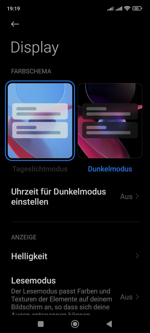

Hier noch ein Bild von der Displayeinstellung

Stell doch mal die Option "Uhrzeit für Dunkelmodus einstellen" auf: Ein 20:30h, Aus 20:15h und dann lade dazwischen auf > 72 und auch mal nicht bzw. teste selber mal.
Oder entspr. kürzer, wenn der Tagesmodus bevorzugt wird. Und auch mal so, dass Tageslicht knapp 24h nur an ist, bzw. Dunkelmodus nur 1 Min. Frage, ob's was hilft...

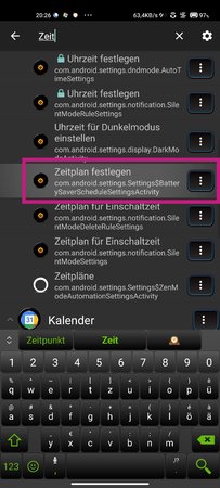

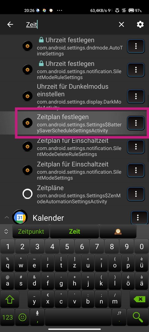

@redmi-e

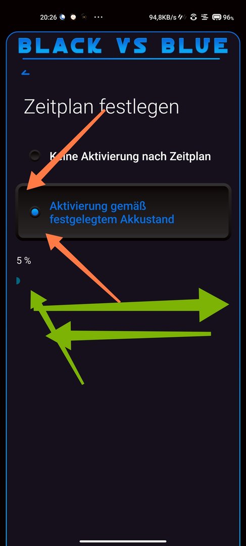

Das könnte interessant sein: "Activity Launcher" - Activity Launcher - Apps on Google Play
Den Downloaden und installieren.
Oben in Suche Zeit eingeben und markierte Option anwählen
Dort die zweite Reihe aktivieren oder komplett deaktivieren auf Keine Aktivierung nach Zeitplan
Ansonsten
wo bei mir die 5 steht verschieben, dort ist eine Wähl Linie in5er Schritten
  • Screenshot_2022-11-09-20-26-30-419-edit_de.szalkowski.activitylauncher.jpg

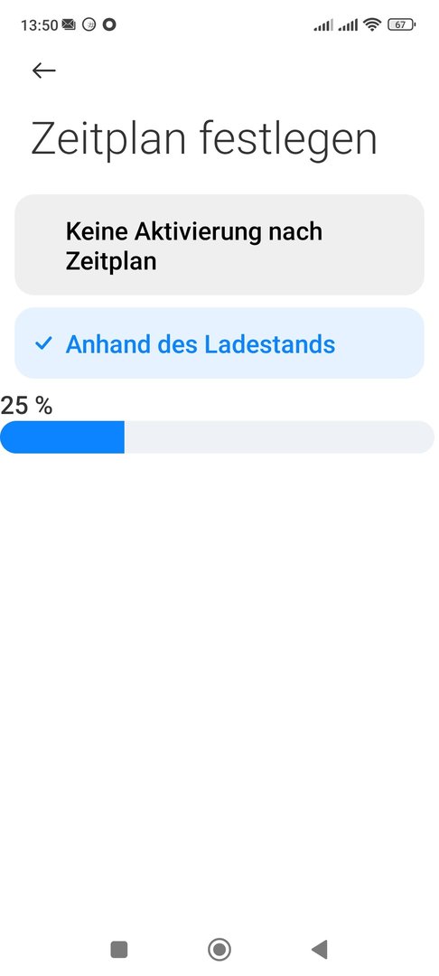

Hallo und danke für eure Unterstützung.
diese App hat angezeigt das ab 70% Ladezustand der Zeitplan aktiviert wird. Ich habe jetzt mal in der App 25 % eingestellt.
Und der helle Modus ist wieder da. Super !!!!
Hab ich doch gleich geschrieben. 😂 😁

Hallo, ich habe jetzt mal in der App umgestellt auf keine Aktivierung nach Zeitplan. Hell und Dunkelmodus lassen sich weiter einschalten.
Soweit gut.
Wenn ich jetzt wieder auf den alten Modus Anhand des Lademodus umschalten will gibt es zwar einen Haken ab der Schieberegler taucht nicht wieder auf.
Alles beibt dann bei keine Aktivierung nach Zeitplan.
