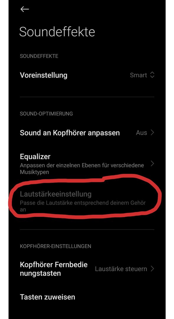

In den Entwickleroptionen kann die Warnung eventuell deaktiviert werden.
Unter Soundeffekte kann die Lautstärke angepasst werden, ist bei mir allerdings ausgegraut.
@Meerjungfraumann super Idee.
In den Entwickleroption finde ich nichts über Sound.
Die gezeigten Kopfhörer-Einstellung habe ich ebenfalls nicht.
Ich habe den Hörer allerdings auch gerade nicht verbunden.
Werde ich mal testen.
Danke
