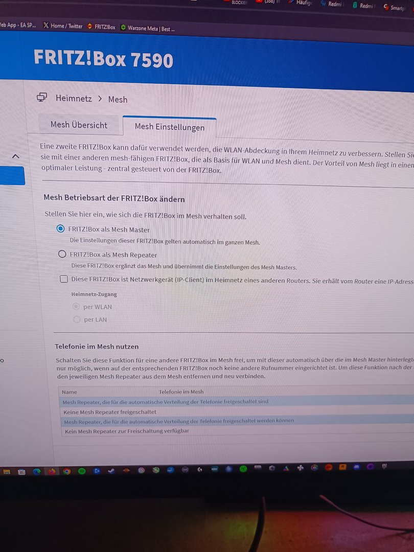

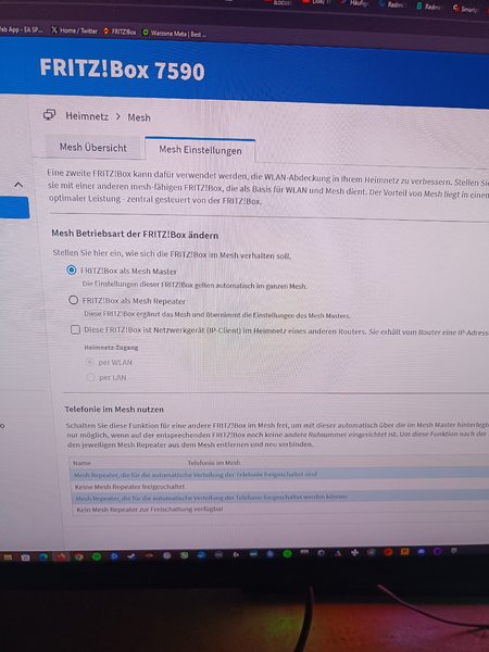

@rabeof
Ich habe anscheinend schon Mesh aktiv. Ich schicke mal zwei Bilder, kenne mich da wie gesagt nicht so mit aus....

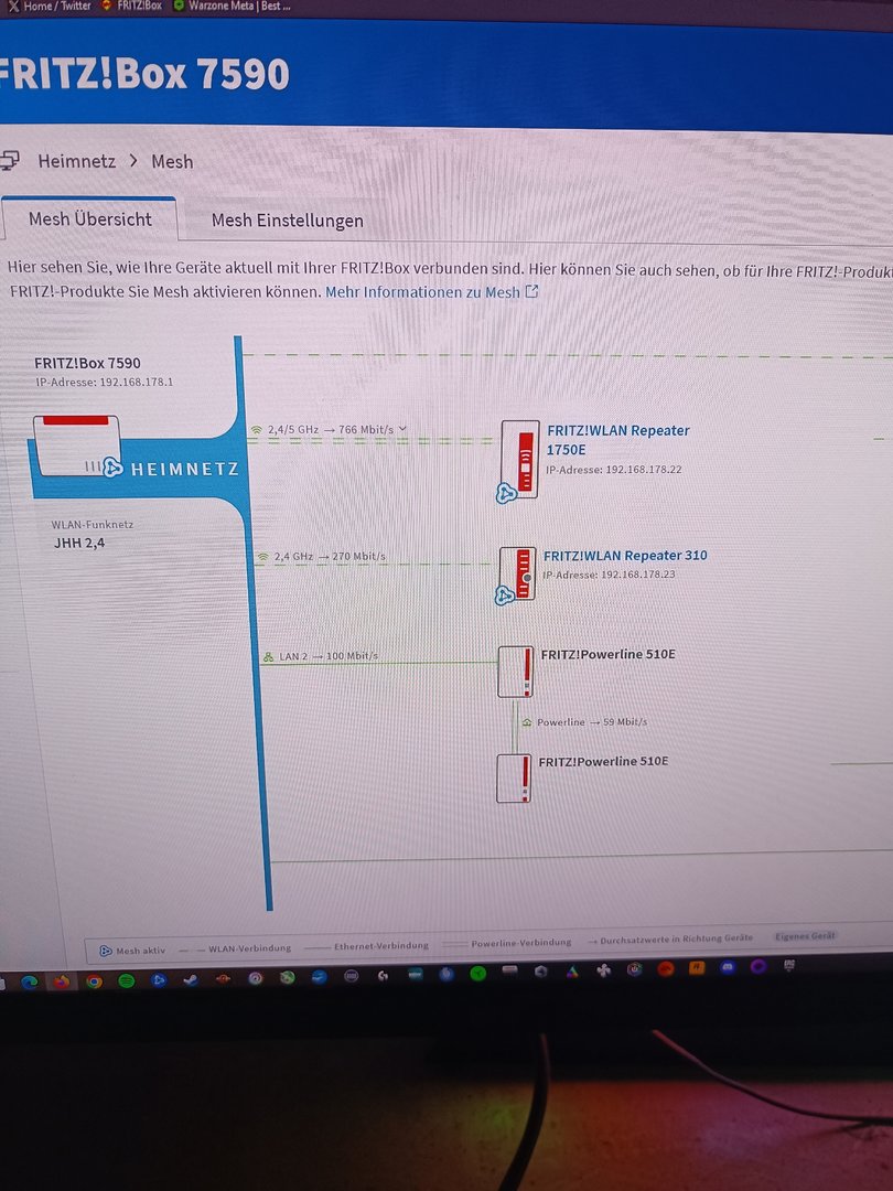

@rabeof
Also beide werden angeziegt in der fritz Box wie auf dem Foto zu sehen und bei beiden sehe ich auch Verbindungsanzeigen

Der 1750E Repeater hat auch 5GHz, sind da auch 2 verschiedene SSID eingerichtet?
Da könnte noch ein Problem sein.
Kannst ja mal testweise 5 GHz deaktivieren
Mit der 7,57 Firmware funktioniert Mesh und WLAN im Repeater nicht mehr mit getrennten SDID an neuen WLAN Geräten.
-> Werkseinstellungen und neu Box und Repeater einrichten.
-> Zusätzlich:
Bei 2,4 GHz kann man Autokanal benutzen, bei 5 GHz nur fest die Kanäle 36 bis 48.
Begründung: Wenn neuere Geräte auf höheren Kanälen beispielsweise ein Radarsygnal finden, dürfen sie erst nach 10 Minuten wieder antworten
