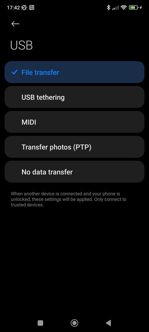

Nur zur Sicherheit: Wie ist bei Deinem Gerät denn der Menüpunkt "Standard-USB-Konfiguration" eingestellt?
"File transfer". Hab's auch schon mit PTP probiert.

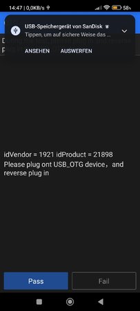

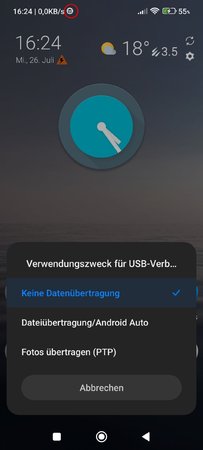

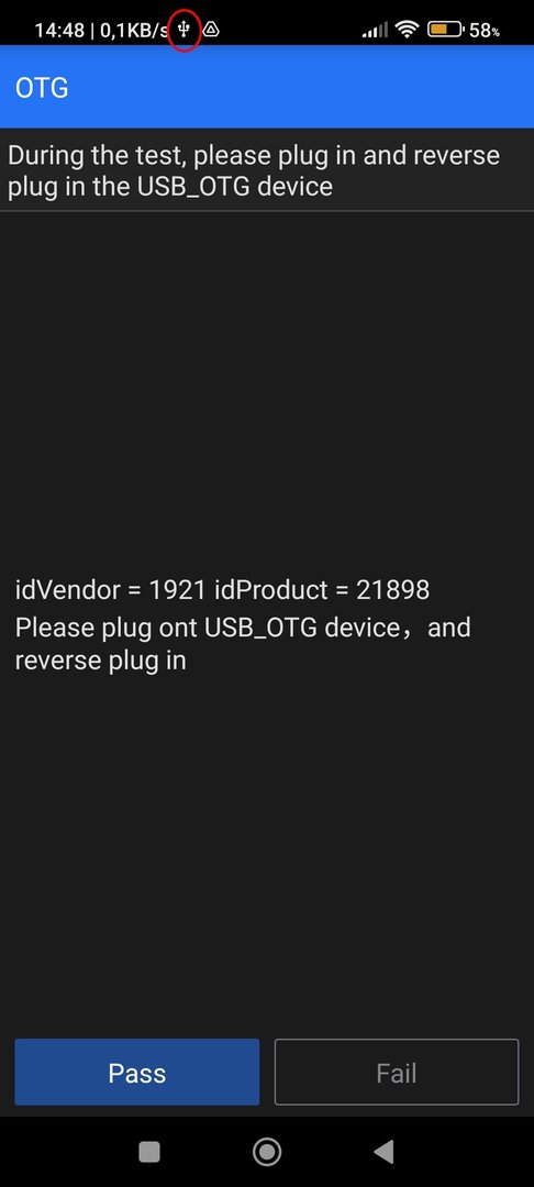

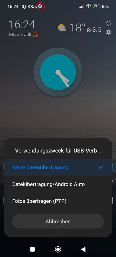

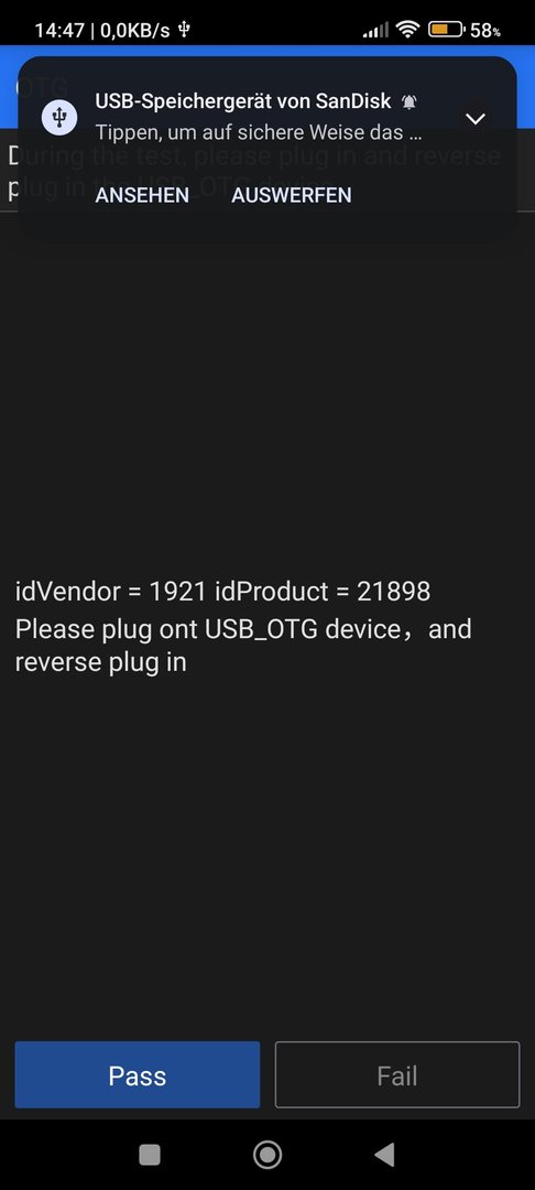

Ich wüsste nicht, wie eine Diagnose bei USB anders gemacht wird, als etwas rein stecken und anhand der Reaktion testen.
Im CIT (internes Testprogramm) gibt es nur OTG-Test bei USB und da macht man auch nichts anderes als ein "USB_OTG device" rein stecken und dann auf "Pass" klicken, wenn es erkannt wird.
Komischerweise passiert nichts, wenn ich auf Pass klicke, aber bei Fail kommt man wieder aus dem Bildschirm raus oder über die zurück und App Übersicht Buttons. Ich habe da wohl einen Bug gefunden.
Screenshot_2023-07-26-14-47-02-170_com.miui.cit.jpg Screenshot_2023-07-26-14-48-26-324_com.miui.cit.jpg Screenshot_2023-07-26-16-24-18-659_com.android.settings.jpg
Oben ist auch das USB-Steckersymbol zu sehen. Wird das bei dir angezeigt, wenn ein USB-Stick eingesteckt ist? Wenn ein USB-Kabel eingesteckt ist, wird oben das Zahnradsymbol angezeigt.
Wenn ich einen USB-Stick anstecke, dann passiert absolut gar nichts, keinerlei Reaktion und kein Symbol zu sehen. Und wenn ich ein USB-Kabel anstecke, lädt es zwar ganz normal, aber aber sonst wird nichts angezeigt.
Also das was in deinem ersten Bild zu sehen ist, das krieg ich auch. Aber mehr nicht. Wenn ich auf Pass drücke, passiert nichts, wenn ich auf Fail drücke komm ich raus, aber hab dann kein USB-Symbol in der Leiste oben wie in dem zweiten Bild.
