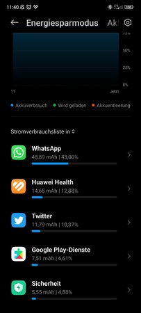

Nach dem aufladen verbraucht WhatsApp immer so 30% Akku obwohl ich es nicht benutze. Ist das normal oder ein Fehler. Vielleicht ein Hardware defekt? Dadurch geht das Handy nicht richtig in den Tiefschlaf. Firmware ist die neuste und WhatsApp ist aktuell.

Das ist erst so seit ich die huawei watch gt 3 habe. Werde morgen Abend das Handy zurücksetzen und sehen ob es dann normal ist und berichten.

Ja an der Watch kann es durchaus liegen, wenn die ständig auf WhatsApp zugreift. WhatsApp und die Watch auf MIUI Energiesparmodus stellen mal testen.
Werde die watch morgen bei Saturn zurückgeben. Habe die Huawei health App deinstalliert. Seit dem ist mein Akkuverbrauch wieder normal. Werde mir eine amazfit gtr4 kaufen.

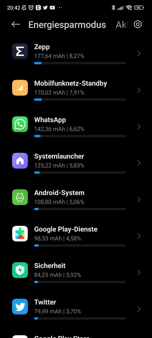

Hab mir die Amazfit Gtr 4 gekaut und seit dem ist der Akkuverbrauch wieder normal. Lag an der Huawei health app. Die Huawei gt3 habe ich zurückgegeben.
Hier das Ergebnis.
