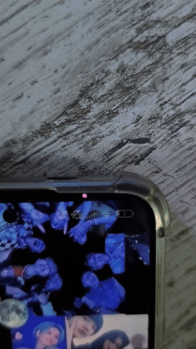

Hallo liebe Community,
beim Redmi Note 12 (ca. 1,5Jahre alt) von meiner Tochter ist seit ein paar Wochen das Problem, dass es nicht mehr regelmäßig läd.
Manchmal läd es ohne Probleme manchmal kann man sämtliche Ladegeräte (egal ob 10W oder 120W) versuchen, und keins geht. Da hat immer nur funktioniert, wenn man es lange am Laptop gehängt hat und immer mal raus und wieder einsteckt.
Nun habe ich/sie aber das Problem, dass das Ladesymbol kommt und gleich wieder verschwindet. (Siehe Anhang)
Kennt jemand dieses Problem?
Könnte das ein Softwareproblem sein, oder ehr Hardware?
Was könnte ich bei diesem Problem versuchen?
Mit freundlichen Grüßen
Pielo
Hey Pielo,
das klingt stark nach einem Hardwareproblem – vermutlich liegt es am USB-C-Anschluss (Wackelkontakt, Korrosion oder Staub), evtl. auch am Lade-IC. Du kannst versuchen, den Anschluss vorsichtig mit einem Holz-Zahnstocher zu reinigen. Wenn das nichts bringt, wäre ein Austausch der Ladebuchse der nächste Schritt. Software eher unwahrscheinlich.
Viele Grüße
Danke für deine schnelle Antwort.
Eine Reinigung mit Druckluft und einem angeflachten Zahnstocher wurde leider schon versucht.
Vielleicht mal eingeschaltet lassen, bis es sich von alleine abschaltet.
Und dann wieder von Null weg aufladen. Also ein richtiger "Hardware-Reset". Vielleicht hilft's?
