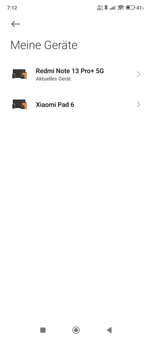

Hey Leute,
das oben erwähnte Mobiltelefon ist nun seit gestern da, auf HyperOS aktualisiert und eingerichtet. Leider bekomme ich die Interkonnektivität nicht ans laufen.
Ich bin an beiden Geräten in dem gleichen Xiaomi-Account angemeldet. Alle Haken bei "Interkonnektivität" sind gesetzt. Smart Hub ist aktiviert auch in der Einstellungs/Benachrichtigungsleiste. Beide Geräte befinden sich im gleichen WLAN. Leider finden sich die Geräte nicht.

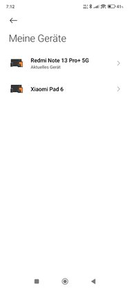

Wenn ich in Einstellungen-> Xiaomi-Account-> Geräte gehe, werden mir beide Geräte angezeigt (angeblich ist beim Note Pro+ aber keine SIM installiert, was nicht stimmt, diese ist installiert und im Netz)
Was mich extrem verwundert, ich finde mal so ziemich gar nichts auf Deutsch dazu, Videos nur auf indisch (!), nicht mal irgendwas auf englisch. Um bis hier hin zu kommen hatte ich ein indisches Video auf Englisch übersetzen lassen.
Das Handy hat 1.0.3.0 UNOMIXM Hyper OS seit gestern, das Tablet hat 1.0.6.0 UMZEUXM Hyper OS als Softwarestand.
Würde mich sehr freuen, wenn mir jemand weiterhelfen könnte

Es gibt leider keine Änderung, der SmartHub fuktioniert nach wie vor. Ich sehe auch meine Xiaomi Überwachungskamer auf beiden Geräten, dem Tablet und dem Handy.
Nur die beiden Geräte sehen sich gegenseitig dort nach wie vor nicht :(.
Sehen sich im Bluetooth, sind in einem WLAN, sehe beide im Xiaomi Konto das angemeldet ist.
Also leider Thema noch offen.

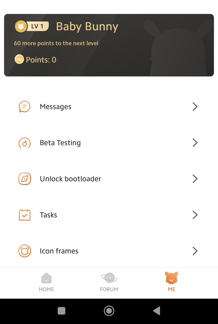

Das mit der Community hat geklappt. Der Punkt "Unlock bootloader" ist erschienen.

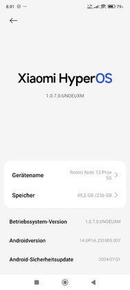

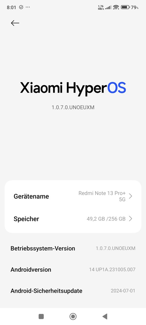

Da ich das Tablet ja per Regionswechsel auf -> 1.0.7.0 UMZEUXM bekomme, habe ich für das Handy auch eine
HyperOS OS1.0.7.0.UNOEUXM Recovery ROM geladen.
Bei meinem "Rename" Trick gestern kam es zu einem "Zeitstempel" Fehler, ich denke der hätte die Software geschluckt, aber da sie älter war als meine Version hat er den Fehler gehauen und es war nicht möglich?
Ich versuchs nochmal.
Edit: er hat echt angefangen meine neue Firmware zu entpacken, das ist schon mal weit mehr als vorher passiert ist ^^
"9% wird entpackt"
Was soll ich sagen, es ist sauber durchgelaufen, keine Probleme beim Update, alle Daten noch da.
Bin auf EU ROM

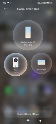

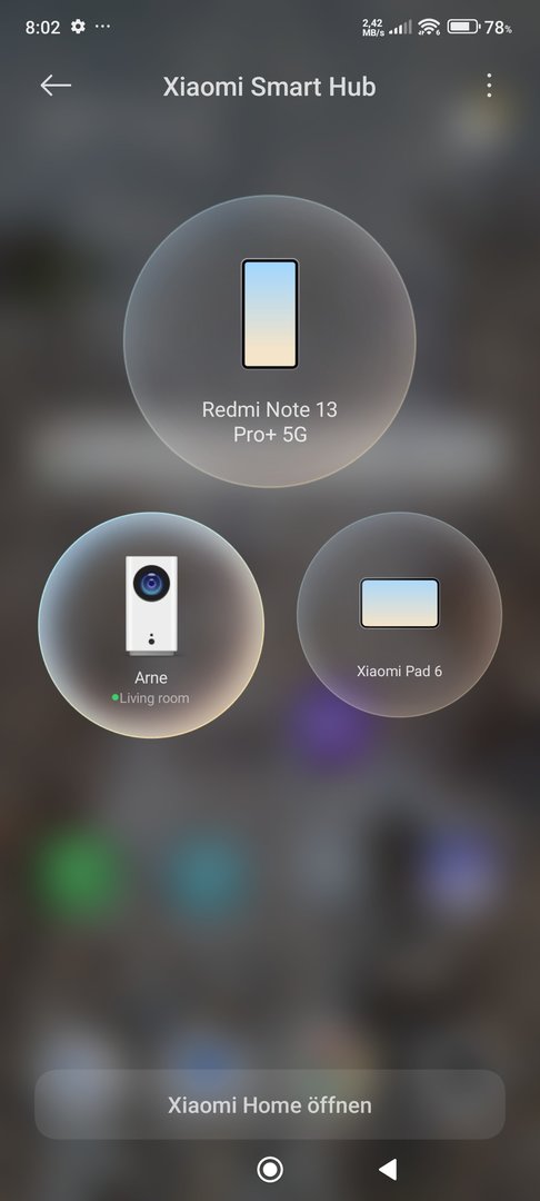

Kurz auf Interkonnektivität geschaut:
ES HAT GEKLAPPT!!! Mega, vielen Dank Euch für die Hilfe.
