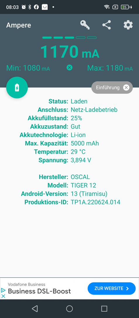

Mit dem 120W Ladegerät und Kabel alles super schnell, aber über meinen USB Port am Laptop hat es heute nacht von 20% auf gerade mal 58% geladen. Über die Powerbank hat es gestern auch lange geladen, aber besser als über den PC.
Mein altes Handy bekommt über den USB Port 1-2mah und ueber nacht ist es mit intelligentem Laden immer voll gewesen morgens.

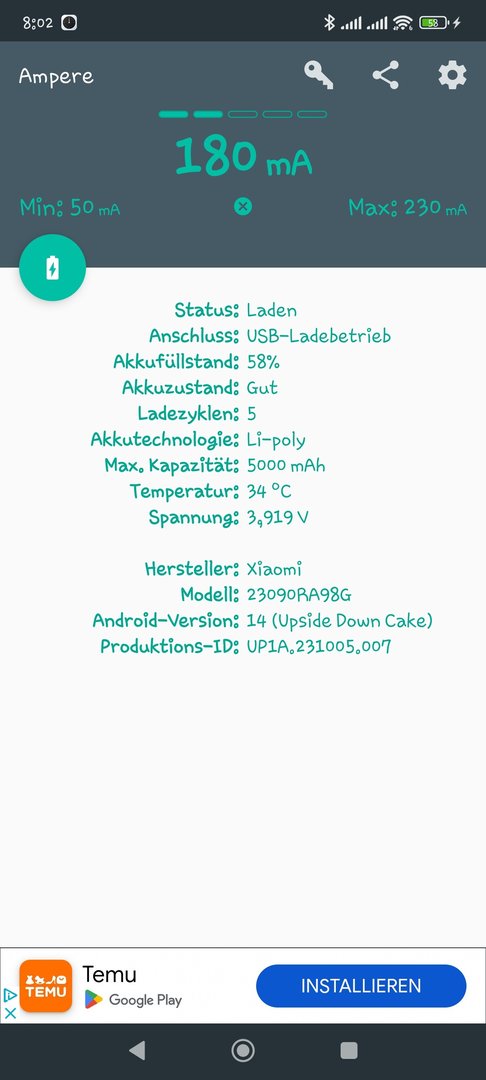

Das 13 Pro Plus allerdings lädt am Laptop nur mit max 0.2mah, gemessen mit der Ampere App aus dem Playstore. Woran liegt das und wie behebe ich das Problem?
das 13 Pro Plus springt auch extrem bei den werten im sekundentakt, während mein altes Handy konstant bleibt mit der Amperezahl und nur ganz leichte schwankungen hat, aber beim 13 Pro Plus steigt es mal auf 5500mah und in der naechsten sekunde wieder auf 50, also springt ganz wild umher.

Also es hat sich scheinbar beruhigt, allerdings lädt das 13 pro plus am PC nur mit max 0.2a, waehrend mein altes Handy mit 0.5-0.6a laedt.
also trotzdem 3x langsamer und seit gestern um 00 uhr bis gerade eben von 25% auf 82% geladen...

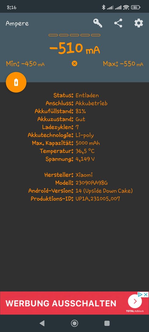

und laut der ampere app entlädt das handy wenns ausgesteckt ist, mehr als es per kabel lädt...
und ich nehme an 1.5a sind in ordnung wenn ich das 120w Ladegerät angeschlossen habe und der bildschirm das handys an ist?

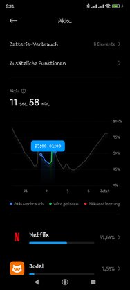

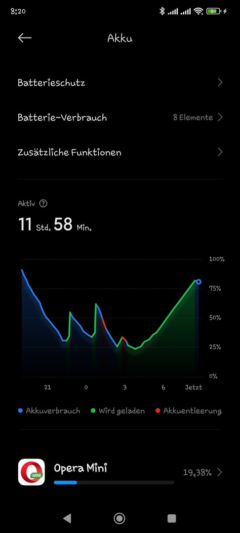

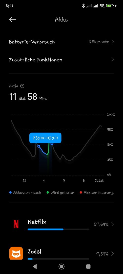

Und scheinbar hat das Handy ueber nacht sich entladen statt zu laden und erst um 4 uhr morgens angefangen zu laden laut dem Graph. gegen 23-0 Uhr hab ichs angesteckt und bin schlafen gegangen, bis 1 uhr steigt der Graph und dann sinkt er und erst ab 4 uhr steigt er wieder
Das könnte die Einstellungen für "intelligentes laden" sein.
Diese lädt den Akku so, das dein Smartphone erst kurz vor dem Aufstehen bzw dem Wecker voll ist. Das ganze läuft per Algorithmus und erlernt dein Ladeverhalten mit der Zeit.
Ich schalte das immer ab, da ich entscheiden möchte, wann und wie mein Gerät lädt.
Bei den meisten Geräten findet sich diese Einstellung unter: Einstellungen -> Akku

Aber ist das normal, dass das xiaomi beim entladen laut Ampere App mit 0.5a entlädt, waehrend mein altes handy nur mit 0.2a entlädt?
