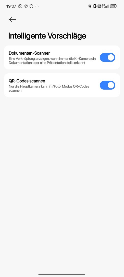

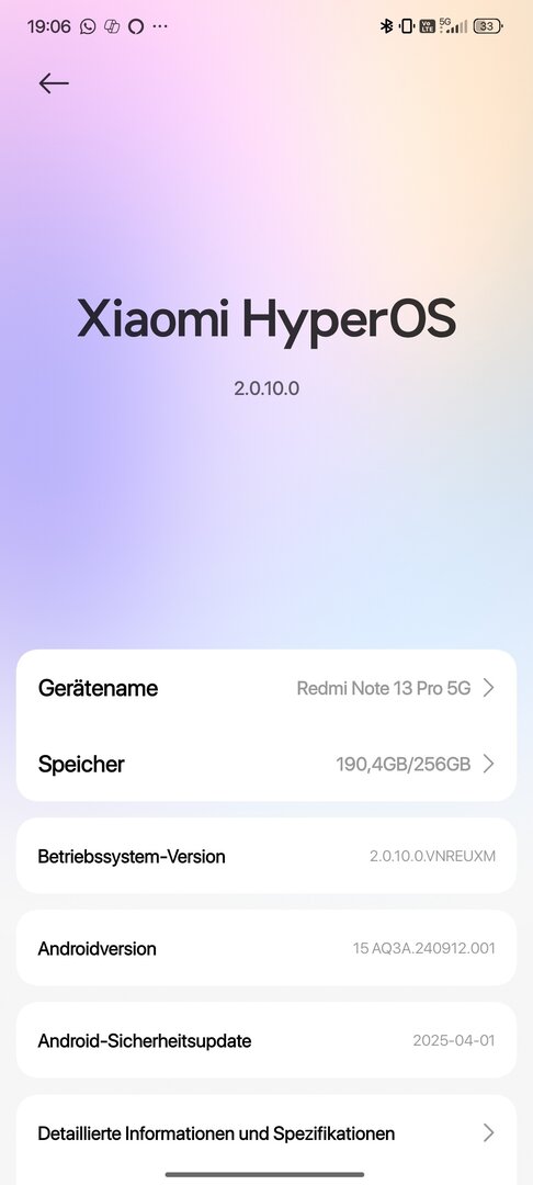

Guten Tag, ich versuche schon seit Wochen über die Kamera qr Codes zu scannen. In den Einstellungen der Kamera ist dies ja möglich, jedoch jedes Mal wenn ich die option anklicke ist sie wenn ich die Einstellungen verlasse zurückgestellt... Und ständig eine app dafür zu öffnen ist echt lästig... Hat jemand. Vll das selbe Problem und kennt eine Lösung ? System Infos sind im Anhang als Foto beigefügt. Vielen Dank im vorraus

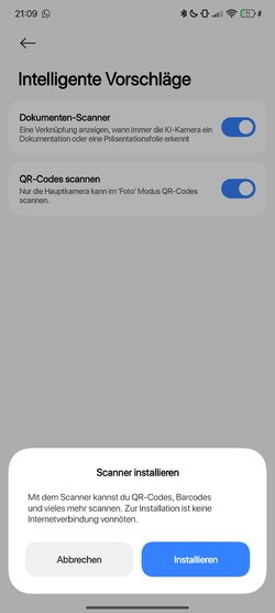

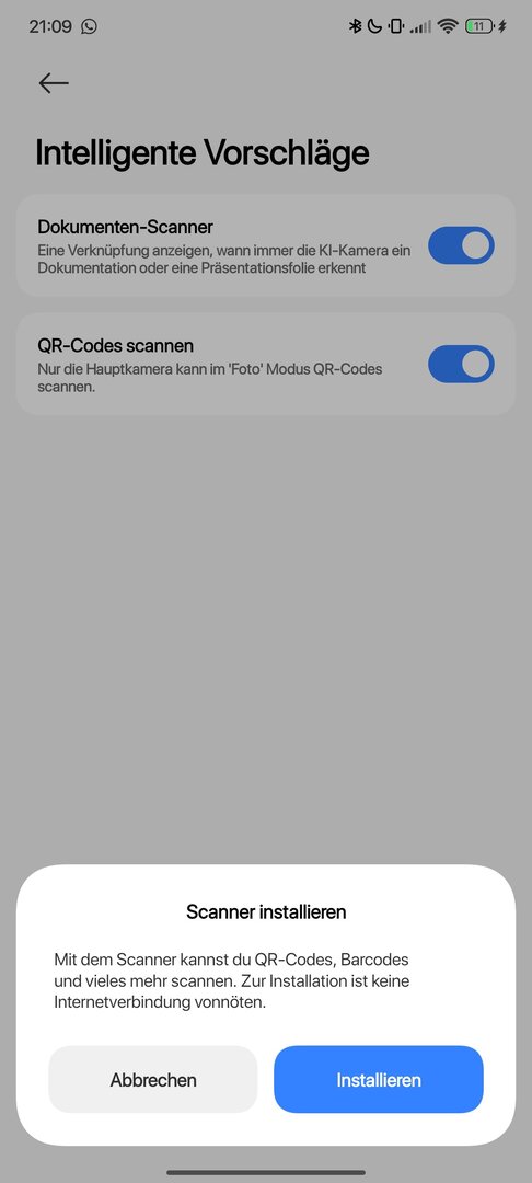

Das kommt. Wenn ich alles zurück gesetzt habe.. Sobald ich auf installieren drücke passiert nix..

@got_stylez Echt eigenartig. Auch der Hinweis "Es ist keine Internetverbindung von nöten". Wo sollen die Dateien denn her kommen? Bzw., sie (. apk?) müssten ja dann auf dem Gerät verfügbar sein? 🤔 Welche Version hat deine Kamera App? Meine ist 5.3.001050.2.

@SergantD161 kamera version ist die selbe wie deine.. Sehr komisch...
@wald66 Berechtigungen sind alle vorhanden... Qr scanner kann man nicht als Standart auswählen
Kann die Datei nicht installieren.. Er zeigt mir zwar an wollen sie aktualisieren.. Aber danach kommt das es Nicht geht..
