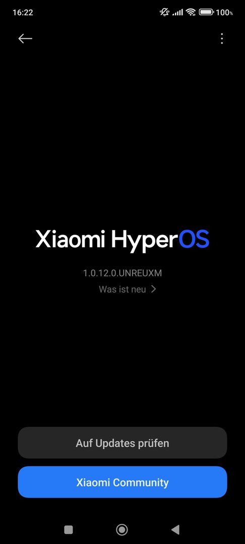

Ich habe heute wieder genau so auf das aktuellste HyperOS geupdatet ✌️👍

Mal eine dumme Frage: Warum kann man nicht einfach die HyperOS in den Download-Ordner kopieren und dann mit dem Punkt Update Paket manuell auswählen (vorher oft + schnell auf Miui Logo klicken)?
