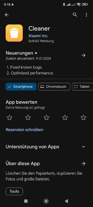

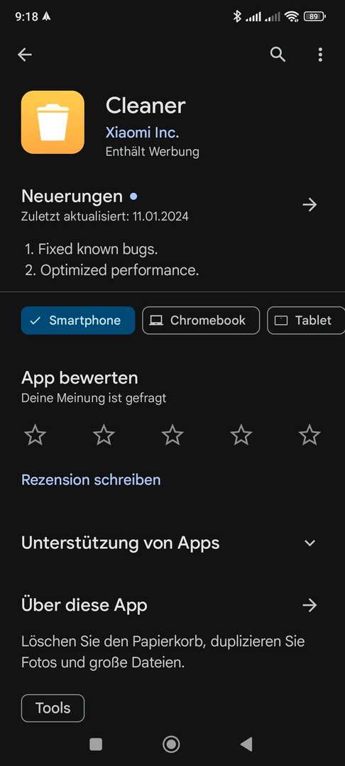

@Bibianca danke für den Tip, aber wenn ich diese App im PlayStore aufrufe, dann gibt es kein Feld "deinstallieren", so wie es das bei anderen Apps gibt.
@LegoVSurland Wie deinstalliere ich bitte über den PlayStore die bereits geladenen "Cleaner" Updates? Mir fehlt dafür die Schaltfläche. Danke!

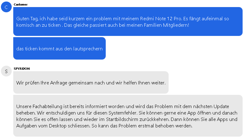

Ich habe heute mal mit dem Xiaomi Support geschrieben... (Screenshot anbei)
Wann genau das Update versendet wird, liegt dem Support Mitarbeiter offiziell als Information nicht vor, aber das Entwicklerteam wird es schnellstmöglich senden, sodass das Problem behoben wird.
Reaktionen: Androhase und Eduard
