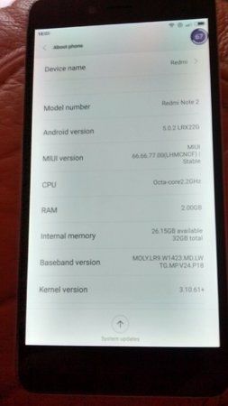

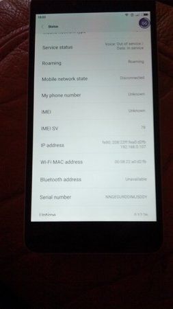

Habe heute bekommen und die imei ist weg.Was kann ich da machen,es läuft nur w-lan.kein telefonieren und mobile Daten auch nicht.Hilfe!!
Habe noch nichts gemacht

Was ist denn das für eine komische Miui Version. Ich hätte jetzt spontan gesagt, Flash mal eine andere Firmware drüber.
Ist drauf gewesen von geekbuying gekauft.Und mit drüberflashen keine Ahnung wie das geht,gibts da anleitungen
meinst du die 5.9.10.5.0 das ist ja nur ne test rom
Ja die hab ich auch drauf, läuft bis jetzt ohne Probleme
Cant get valid device id
invalid imei wie vorher auch ,was kann ich noch machen??

Deine MIUi Version ist irgendein Verschnitt vom Verkäufer, hats schon öfter gegeben. Da waren auch sicher ein paar Apps vorinstalliert, die nicht von MIUI waren oder? Flash nicht die Decuro-Rom, sondern die offizielle von hier: MIUI ROM for Redmi Note 2 - MIUI Downloads - Xiaomi MIUI Official Forum Aber nimm die Stable Rom. Eine Anleitung findest du z.B. hier (die sollte auch für das RMN2 gelten):
Flash-Anleitung für Xiaomi Geräte - Xiaomi und MIUI allgemein - deutsche custom ROM community
Falls es dann immer noch nicht läuft, kann man die IMEI bei Mediatek-Geräten wohl recht einfach wiederherstellen. Du hast ja noch den Karton, auf dem sollte die IMEI auch stehen?
Nebenbei sind wohl schon Geräte aufgetaucht, bei denen die IMEI vom Gerät und Karton unterschiedlich war.
Die haben anscheinend irgend etwas an der Firmware gemacht. Man kann die IMEI Nummer nachträglich wieder einfügen. Musst du mal googlen
