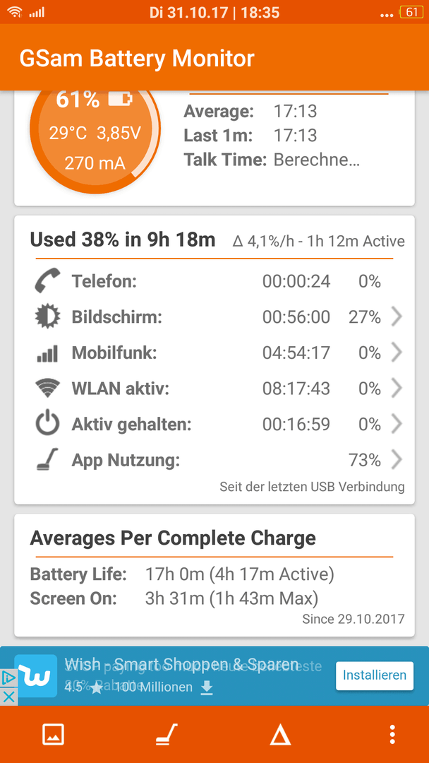

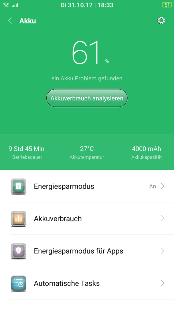

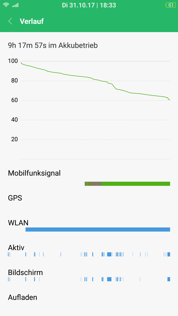

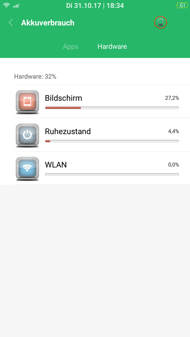

Also ich währe schon mal happy wenn das Kate meiner Frau mal mehr als 24 Stunden durchhalten würde. Das Handy ist nun seit einem Jahr in normaler Nutzung und alle Versuche den Stromverbrauch zu reduzieren sind bis jetzt ohne Erfolg.(Bildschirmhelligkeit, Hintergrundtasks beenden, govtuner, L Speed, ...) Es liegt auch kein Wacklook-Problem vor. Das Handy hat Root und läuft auf der aktuellen xiaomi.eu miui 7.10.19. Was könnte man noch versuchen? Screenshot_2017-10-31-18-33-31-164_com.miui.securitycenter.png Screenshot_2017-10-31-18-34-06-873_com.miui.securitycenter.png Screenshot_2017-10-31-18-33-45-803_com.miui.securitycenter.png Screenshot_2017-10-31-18-35-03-957_com.gsamlabs.bbm.png
War der Akkuverbrauch von Anfang an denn so? Vielleicht hast Du einfach einen Montagsakku mit schlechter Kapazität, kann man ja leider auch nicht ausschließen. Besorg Dir mal einen Ersatz, die sind sicher nicht teuer, dann hast Du Gewissheit.
Als ich das Handy gekauft habe wurde es mit miui 7 ausgeliefert. Es hat dann unbenutzt (war als Geschenk geplant ) ca. 4-6 Tage im Standby in der Schublade gelegen und hatte noch Strom. Wegen deutscher Sprache habe ich dann auf miui 8 upgedatet. Seit dem wird es täglich benutzt und ist eigentlich abends schon wieder so weit runter, daß es wieder geladen werden muß. Hab jetzt gerade einen Ersatzakku bestellt und werde es mal testen ob der dann länger hält.
Was kostet Dein Akku?
Vom Akkuverlauf her müsste es eigentlich normal laufen. So sieht das bei mir auch aus, lediglich halt über einen deutlich längeren Zeitraum.
