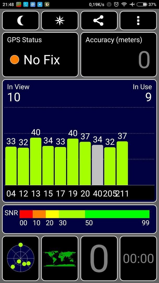

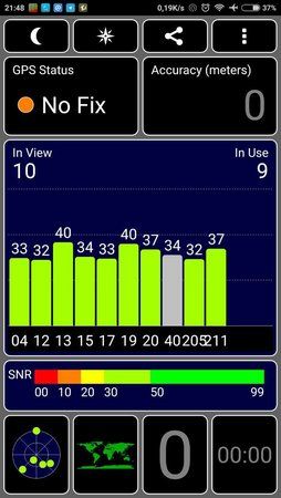

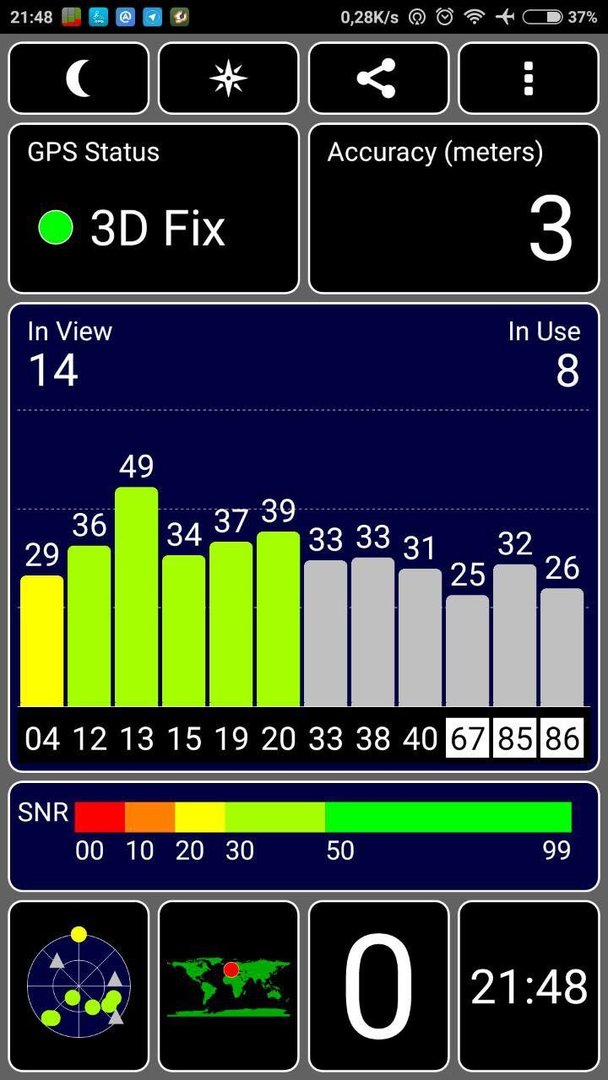

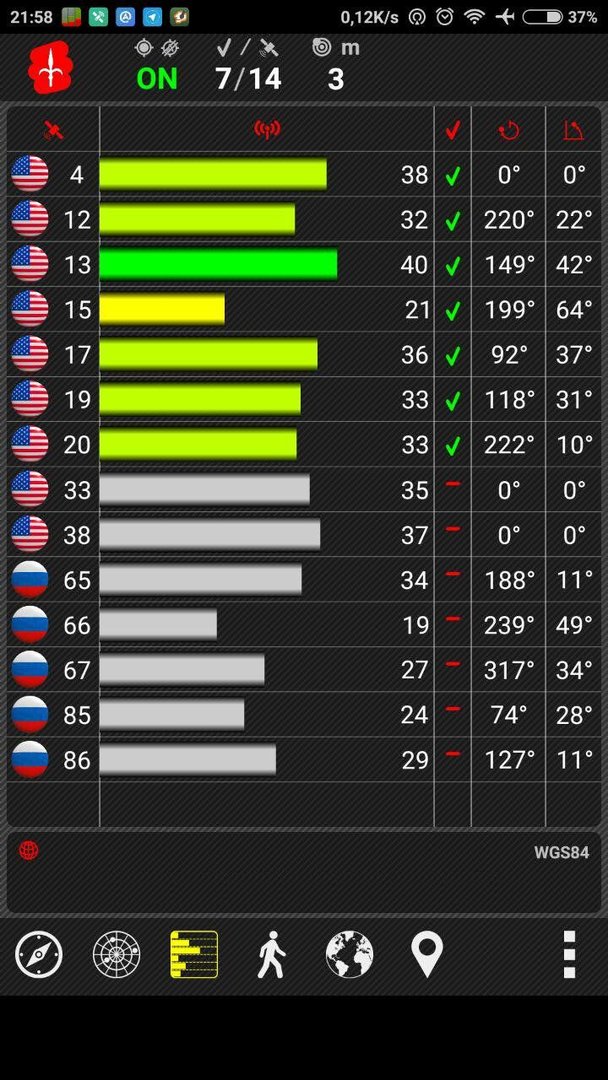

Hmmh, sieht nicht so toll aus. Ich verstehe nicht, warum du beim 1. Bild No Fix hast, beim 2. sind mehr grau und da hast du einen Fix. Sieht mir nach der App GPS-Test aus, habe ich auch in der Pro.Version. Ich finde AndroiTS ist aussagekräftiger, weil es auch Glonass zeigt, dh man erkennt welcher Satellit es ist. Die chinesischen sehe ich aber nur selten. Interessant war, wenn ich mit GPS-Logger die Genauigkeit stark einschränke und zB im abgeschirmten Zug bin, dann sehe ich mehr chines. Satelliten, die dürften genauer aber schwächer sein.
Das hier noch, ebenfalls am offenen Südfenster. Hatte auch schon Glonass und nicht nur Navstars im Fix. Das GPS der Kate (ich hab die Xiaomi.eu-ROM installiert) ist wirklich gut.
Das vorige ohnefix Bild war nur ein paar Sekunden vor dem Bild mit Fix. Wenn Du auf die Sat-Nummern schaust, siehst Du, dass das zuerst einfach nur alle Sats sind, die er bisher fand. Beim fix Bild hingegen hat er den Almanach geladen und die nicht gefixten, aber erwarteten jetzt der Reihe nach gelistet. Das Programm zeigt leider immer nur die ersten 12 Sats an, daher verwirrt das. Denn beim fix Bild waren es 8 Sats für den Fix, man sieht aber nur 6 davon (2 waren entweder der EU-Mist (Galileo) oder Beidou).
[doublepost=1479936386,1479935603][/doublepost]Die Beidous sind deutlich sendestärker als die Navstars, aber die kreisen hauptsächlich über China bzw. es gibt ein regionales und globales Baidou, aber das globale ist noch im Aufbau. Daher kann man die bei uns offenbar schlecht fixen.
Bei der GPS Test App sieht man anhand der Nummer schon auch, welche Sats das sind: 1-32 Navstar, 65-88 Glonass, über 200 ist Beidou und Galileo.
