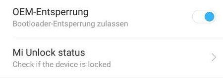

Bin seit gestern stolzer Besitzer eines offiziell ungelockten Kate.Hatte die letzte Beta 6.10.13 installiert. In den Entwickeroptionen ist ein Punkt enthalten (der ist mir vorher auch nicht aufgefallen) der nennt sich Mi Unlock Status.Dort musste ich alles bestätigen und konnte erst dann mit den MiFlashUnlock-Tool mein Kate entsperren. Dort blieb er erstmalig nicht bei der magischen 50% Hürde stehen.
Was mich verwunderte war dass er kein kompletten Wipe gemacht hatte.
Ich habe per SMS das Unlocken beantragt. Jetzt weiss ich nicht ob der Eintrag das zu unlocken im Handy selber Mi-Account abhängig ist.

Puh, endlich hab ichs Unlocken können. (und zwar wirklich Puh!) Die Lösung war schlicht Windows 7. Unter Win 10 hab ichs gefühlt tausend mal erfolglos probiert.
In meinem Fall lief es folgendermasen ab:
MIUI: Global Developer Rom 6.11.3 - USB Debugging aktiviert (und alles darunter gleich mit) - OEM Entsperrung Aktiviert - Win 7 DVD herausgekramt und in Vm Ware installiert - MI PC Suite installiert (also unter Win 7) - Handy angeschlossen - konnte jetzt auch auf den Handyspeicher zugreifen (geht unter Win 10 auch nicht) - beide Geräte gleich mal neu gestartet - Unlocktool gestartet - Fastboot am Redmi gestartet und USB dran - auf Unlock geklickt - etwa 20 Sekunden die Augen geschlossen (denn es hat tatsächlich geklappt! Und zwar beim ersten mal!)
Ich hoffe, ich konnte helfen. Treiber hab ich unten Angehängt. (Soviel also zu: "Geht nur mit China Dev" - "Handy-Ortung muss aus sein" - "Spezielle ADB-Treiber verwenden" "Firewall ausschalten"

vor 2 Wochen bei GB bestellt und gleich nen Mi Account angelegt und die Freischaltung beantragt. (Gerät hatte ich noch nicht.)
Es dauerte keine 20min und ich hatte den Code per SMS erhalten!
nun dauerte es bis das Handy durch DPD hier war.
Gestern morgen:
1. Voll geladen
2. OTA die MIUI 8 Version (stable) installiert
3. mit dem MI Updater (aus MIUI8 heraus) die Global DEV installiert.
4. Handy mit dem Mi Account verknüpfen
5. xx x auf die "Version" tippen um die Entwickleroptionen freizuschalten.
6. in den Entwickleroptionen unter "mi unlock status" das Gerät dem Mi Account hinzufügen.
7. Windows 10 X64 mit aktivierter G-Data Firewall genutzt :)
8. Den Unlocker von Mi herunter geladen und ausgeführt.
9. einloggen im Mi Unlocker und Handy ausschalten.
10. Handy mit power und vol Down in den Fastboot modus bringen.
11. Handy nun mit einem Kabel direkt mit dem PC verbinden und nicht über einen Hub. (habs an nem USB 3.0 port gemacht)
12. Unlocker findet das Handy und läuft innerhalb ~20sek auf 100% durch.
13. reboot und nun steht in den entwickleroptionen unter "mi unlock status" -> unlocked
