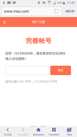

Mano jetzt hat das endlich gekappt mit dem Account und nun stehe ich vor ner Seite wenn ich auf deinen link klicke und dort ist nur noch chinesisch , jetzt hab ich keinen Plan mehr
Mach es mit Google Chrome und direkt Übersetzung ins deutsch. Am besten am pc.
Ich komme nur in ein forum , nix mit ner Eingabe das ich den Code benötige weil ich ne deutsche FW benötige
