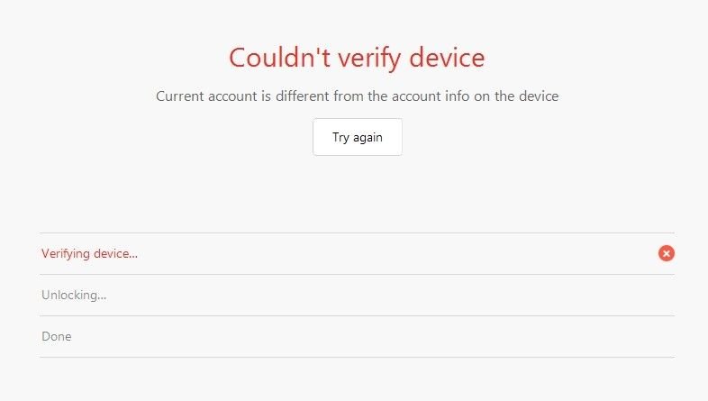

Geht nicht :( Mi Account stimmt auf dem Handy wie auch auf dem PC (Win10 32 Bit) Handy mit Volumen runter und Power neu gestartet bis fastboot da steht und angeschlossen! PC erkennt es, wenn ich auf unlock drücke versucht der Zähler bis 50% das Handy zu erkennen und bricht gefühlte 100 mal probiert mit dem Fehler ab, das es Differenzen gibt, kein Plan mehr

Also unter Win7 findet Winddof nicht mal nen Treiber ! Unter win 10 läuft alles gut an aber bei 50 % kommt : current account is different from the account info on the device
Ick werd hier noch irre, auf dem Handy ist der richtige Mi Account und anmelden tue ich auch mich mit dem gleichen .... Please help !!

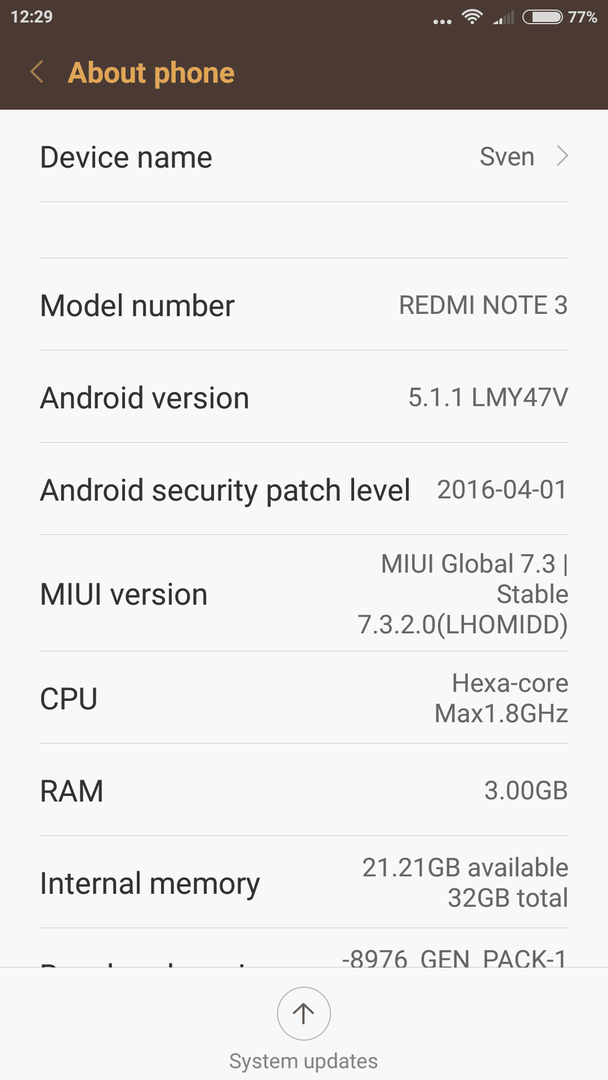

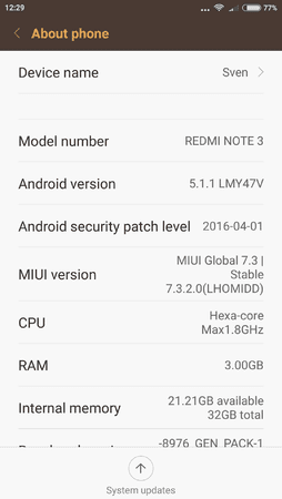

[doublepost=1463999746,1463998745][/doublepost]Das einzige was ich festgestellt hab unter phone Info steht nicht pro, kann aber nicht sein, da ich nen snapdragon Prozessor habe und mein

Lt. deinem Screenshot von gerade eben bist du derzeit mit deinem Redmi auf der Global Stable 7.3.2.0. Den Anleitungen, die ich bisher gelesen habe, kann man entnehmen, dass die China Dev leider eine zwingende Voraussetzung für das Entsperren des Bootloaders ist.
Und hierfür benötigst du wie schon geschrieben eben ein 64Bit-Windows - ich fürchte also, dass deine Bemühungen ohne diese Voraussetzung nicht nutzen werden.. :(
