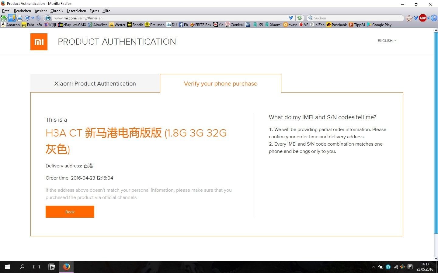

Laut Xiaomi nach eingabe der Imei und Seriennummer vom Karton (Imei stimmt mit dem Handy überein) kommt folgendes Bild !

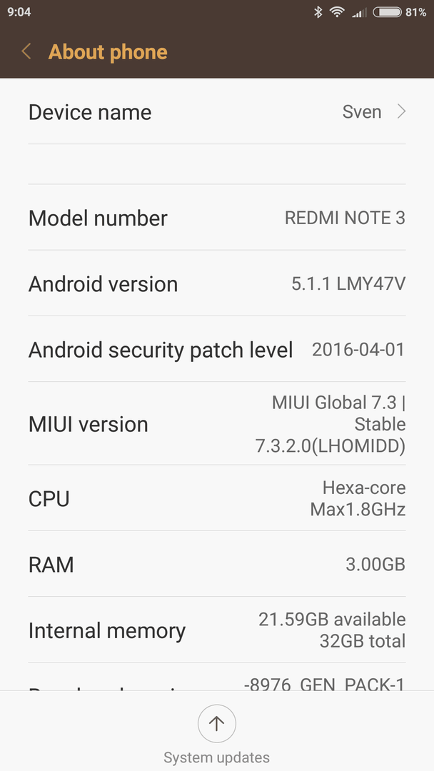

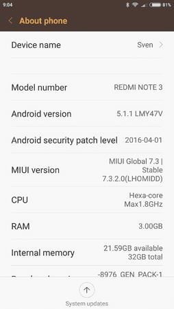

Check doch mal deine Version jetzt oder poste mal n Screen, weil du eig n Update oder ne rom installiert hast, ansonsten wäre da dieser Balken nicht gewesen
Hat sich nix geändert
Also wenn du jetzt ein 64Bit-System zur Verfügung hast, steht eigentlich nichts mehr dem Flashen einer Global Dev per MiFlash im Wege.
