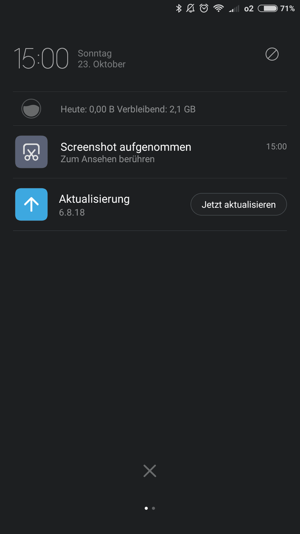

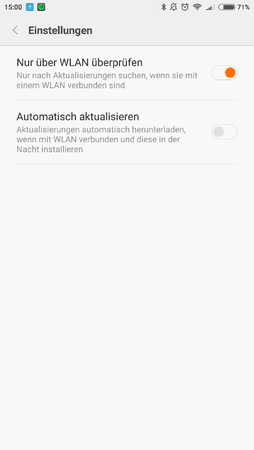

Kurze Frage noch: kann ich die Update Benachrichtigungen oben in der Leiste irgendwie ausblenden? Verwende die angehängten Einstellungen aber trotzdem kommt alle paar Tage die Benachrichtigung, dass ein Update verfügbar sei
