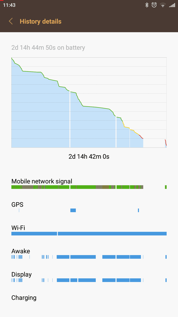

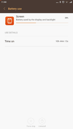

moin leute. also ich konnte mit der misuit rein gar nichts updaten, es hat einfach nicht funktioniert. . hab mich dann auch durch die Anleitung bei miui Deutschland gelesen und über die edl Methode die Sphinx Rom wegen der Rootrechte geflasht. Kann die auch nur jedem empfehlen, der root möchte und dessen bootloader geschlossen ist.
abraten würde ich euch aber, aus einen titanium Backup Google Konten wieder herstellen zu wollen!!! das Resultat bei mir war ein Absturz mit anschließendem bootloop..
die akkulaufzeit von dem handy ist jedenfalls der oberkracher. bei gleichem nutzungsprofil, hab ich mit dem Nexus 5 max 3,5 h screen on geschafft...
hauptsächlich surfen und schreiben. bisschen telefonieren, bisschen ingress, bisschen Foto.. Allgemeines gediller eben.
Screenshot_2016-04-03-11-43-55_com.miui.securitycenter.png Screenshot_2016-04-03-11-44-04_com.miui.securitycenter.png
