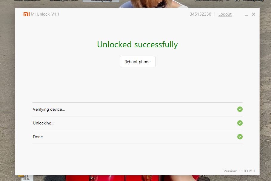

Ich konnte allerdings mein Bootloader Unlocken! Aber dazu war was Arbeit nötig
Ich hab über Miflash die erste verfügbare Stable geflasht Miui 7.1.16.0
Dann mit der Neuesten Version den Unlooktool MiFlashUnlock_1.1.0315.1 geunlockt.
Alle Daten werden auf dem Phone gelöscht, verschiebt vorher alles auf die SD Karte.
Jetzt mach ich noch TWRP drauf und gut is

Morelocale funktioniert auch ohne root. Per adb war es kein Problem bei mir. Die Anleitung gibt's direkt von Morelocale
Oh Ok, hab jetzt Twrp drauf und Root.
Somit ist das Wichtigste jetzt auf Deutsch.
Die Multilang kommt schon noch. Dazu muss erstmal ne Dev draußen sein
@catia : hast du den unlock mit Code von xiaomi gemacht oder ohne? So ganz werd ich grad net schlau aus deinem Weg ;-)

Lad dir bei Xiaomi die älteste Stable Rom runter und Flash die mit Miflash.
Dann lädst du dir die neueste Version von Unlocktool runter.
Mit dem Tool und der alten Stable auf deinem Note sollte der Unlock laufen.
