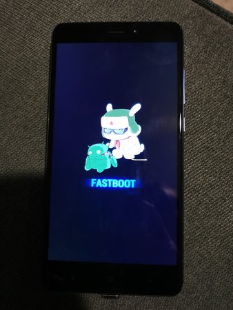

Du kommst definitiv nicht in den Fastboot Modus?
🤷‍♀️ Das Fastboot Logo wird angezeigt und dann passiert nichts mehr.
@uerseli
Kannst Bild machen.?
Im Fastboot ist ja nur ein Bild mehr nicht.

So sieht es aus
Thats fastboot at its best, wie es sein soll ... Hast du adb installiert am PC?
Du bist dann nur in einem bestimmten zustand, Dinge tun musst du z.B. über den PC mithilfe von ADB
@borisku nein habe ich nicht. Was mache ich denn damit?
Fastboot Befehle
Tools per Fastboot.
Reaktionen: borisku
z.B. dein Gerät retten ... Guck mal hier, ob du dir das zutraust (ist alles kein Hexenwerk, nur immer mit eingeschaltetem Verstand handeln, dann kann nix passieren)
