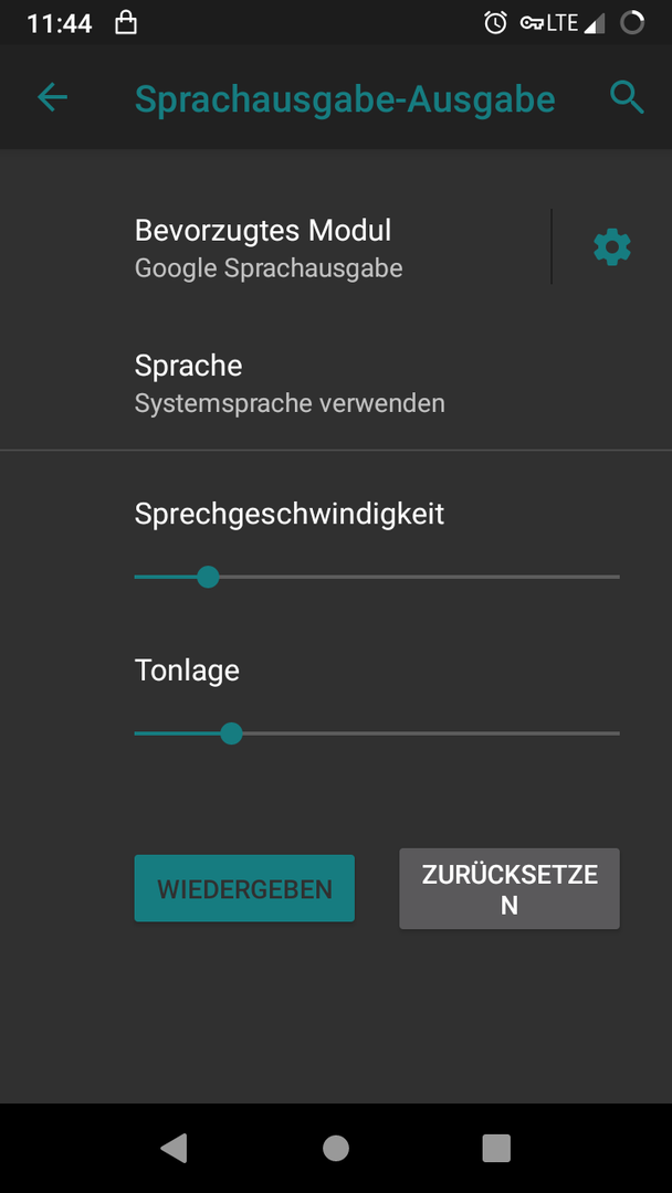

Ich habe nun doch Google TTS heruntergeladen
LOS > Einstellungen > Bedienungshilfen >Sprachausgabe-Ausgabe > Bevorzugtes Modul ist "Google Sprachausgabe"
Siehe ANlage.
Wenn du denkst, dass an LOS liegt, kann es Zeit sein, es dem Mantainer zu melden.
