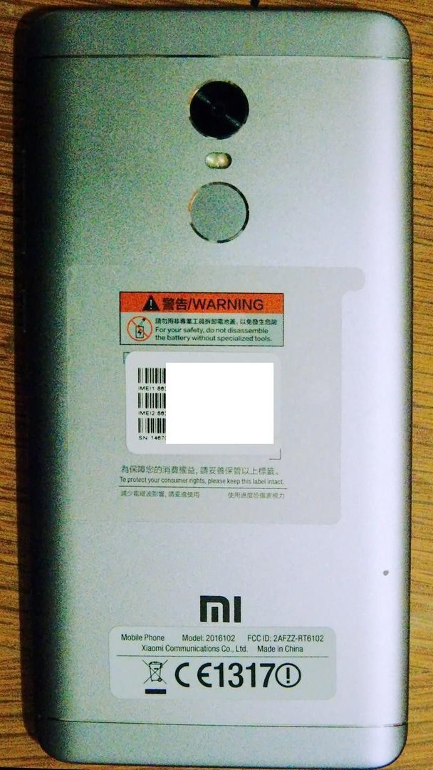

Die Band 20 Version ist wohl doch etwas anders, fällt schon bei der Rückseite auf. Bekomme vermutlich in den nächsten 1-2 Wochen eines zu Gesicht.
Was fällt da an der Rückseite auf? Eigentlich möchte ich nur wissen, ob ich wirklich die Band 20-Version erhalten habe. An der Verpackung kann ich das nicht erkennen und testen kann ich es auch nicht. Ansonsten bin ich bis jetzt sehr zufrieden, der Akku hält gefühlsweise deutlich länger. Die Performance ist gefühlsweise etwas schlechter als mit dem RN3P Kate, aber nur im direkten Vergleich und kaum merkbar.
Hab meines mal nur auf die Schnelle bei 25000 ISO fotografiert, aber ich denke es sollte erkennbar sein, worum es geht.
Sind die obere/untere eigentlich Abdeckungen aus Kunststoff? Die unterscheiden sich farblich etwas vom rest.

Vermutlich, farblich ist da kein großer Unterschied, aber vielleicht ein wenig. Wenn man darauf klopft, ist es ein wenig anders und die Oberfläche unten und oben ist etwas rauher.
dann dürfte es Kunststoff sein.
