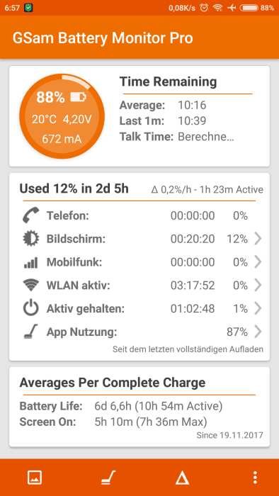

:D-old Ich hänge mal den aktuellen Verbrauch meines RN4x an. 2 Tage gelaufen seit Aufladung, 20 Minuten Bildschirm (wie gesagt, fast außer Betrieb) 12% gesamt verbraucht - das heißt, im Moment läuft es mal wieder sehr gut, Google spackt nicht rum.
Oberster Verbraucher ist IMMER Android System, auch bei normaler nie exorbitanter Nutzung. Google tut immer ganz unauffällig, unter Android 7 heißt das aber nix, sieht immer so aus. Ist aber das einzige, wo sich Updates ja nicht verhindern lassen, und bei mir passiert genau nix automatisch ansonsten.

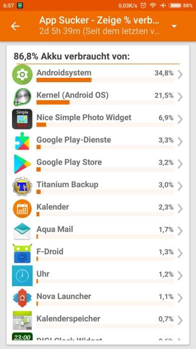

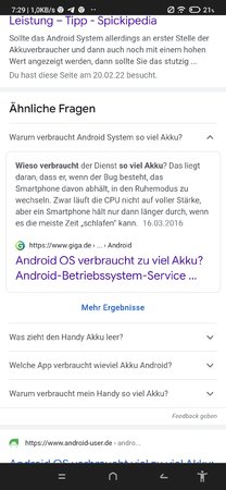

Wenn man meint das 34% Android System und das an erster Stelle normal ist gefolgt vom Kernel,dann ok.😇
