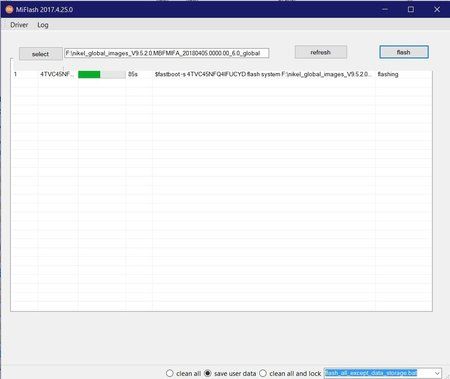

Hatte es vorhin geflasht. Habe die Zip Datei (miui_HMNote4Global_V9.5.2.0.MBFMIFA_8125982676_6.0.zip) entpackt und das Entpackte dann dem Tool XiaoMiFlash.exe angeboten. Danach habe ich das Xiaomi Redmi Note 4X ausgeschalten und mit gleichzeitigem drücken von Lautstärke Minus und Anschaltknopf in den Fastboot-Modus versetzt. Danach mit dem PC verbunden und den Refrech-Button bei XiaoMiFlash.exe gedrückt. Dann nur noch unten "saver user data" markiert, damit ich nicht wieder das ganze Handy neu einrichten muss.
Anschließend hat das Xiaomi Redmi Note 4X mit der nun neuen Global ROM mir auch über OTA die aktuelle Gobal Version zum herunterladen und installieren angeboten. Das habe ich natürlich auch gleich gemacht.
Hat prima geklappt.
Nun ist auf dem Xiaomi Redmi Note 4X und dem Xiaomi Redmi Note 4X das gleiche ROM drauf. Morgen werde ich dann alles gründlicher durchtesten.

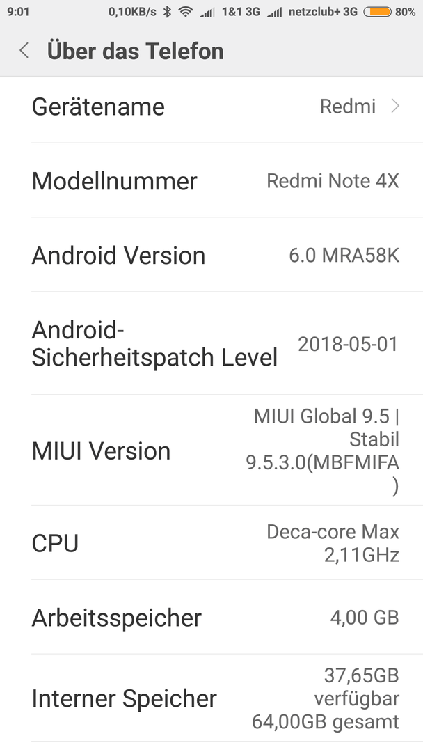

Ja das Xiaomi Redmi Note 4X funktioniert bis jetzt auch so wie es soll. Sprich, so wie mein Xiaomi Redmi Note 4. Diese Betas des Xiaomi Redmi Note 4X hatten mich dann doch aufgrund kleiner Fehler hier und da sehr genervt. Auch der Kamera – Autofocus - insbesondere im Makro-Bereich - funzt mit der Stabil ROM nun etwas besser als zuvor, was ja auch u.a. ein sehr wichtiger Grund für mich war, diese Beta ROM vom Xiaomi Redmi Note 4X zu verbannen.
