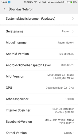

Hallo ich habe 2 Xiaomi. Das eine ein Xiaomi Redmi Note 4 mit 3GB RAM und 64GB ROM das andere ein Xiaomi Redmi Note 4x mit 4GB RAM und 64GB ROM
Auf dem Xiaomi Redmi Note 4 wurde über das OTA Update die Version MIUI Global 9.5 I Stabil 9.5.3.0(MBFMIFA) aufgespeilt
Beim Xiaomi Redmi Note 4x hingegen ist letztmalig per OTA nur die Version MIUI 9 Global 8.4.28 I Beta angeboten und installiert worden.
Die Telefone scheinen sich bis auf die Größe des RAM (3GB und 4GB) nicht zu unterscheiden dennoch sind die per OTA angebotenen Updates so unterschiedlich. Ist es möglich das Update vom Xiaomi Redmi Note 4 auf das Xiaomi Redmi Note 4x zu installieren? Oder gibt es da bedenken?

das 3/64 GB müsste ein Note 4 mit MTK SoC sein, das 4x sollte den Snapdragon SoC haben. Bitte niemals die gleiche Rom installieren.
In über das Telefon müsstest du auch die Kernzahl finden, der MTK hat 10, der Snapdragon 8
Edit sagt du hast ja Screenshots angehängt.
Sind doch die gleichen SoCs, beide mit dem MTK, ist aber das erste 4x, das ich mit nem mtk sehe.Evtl ist da ne Shoprom drauf
Reaktionen: xiaomix4
Schau auf die Screenshots. CPU ist bei beiden die Gleiche. Habe doch extra die Prints von beiden Xiaomi gemacht, damit man sehen kann, dass beides bis auf den RAM gleich ist.
[doublepost=1530373971,1530373760][/doublepost]Und kann ich diese evtl. Shoprom nun ersetzen?

Mtk=10kerne=decacore
Sd625=8kerne=octacore
Das ganze findest du auch auf deinen Screenshots.
