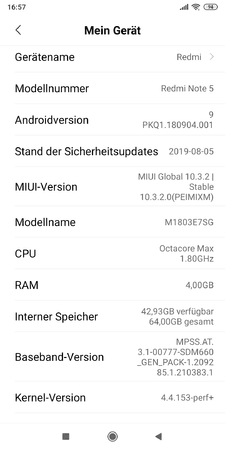

Ich frage mich nun, ob das ein sanfter Zwang ist auf Android 9 upzudaten, Ich hatte das letzte Update von Android 8, weil mir einige Einschränkungen von Android 9 nicht gefallen.
Aus Not habe ich nun auf Android 9 mit Sicherheitspatch Aug 2019 upgedatet, kann aber noch nichts zum Verbrauch sagen, "Ok Google" nutze ich nicht und werde das auch wieder abdrehen Siehe. „OK Google“: So hört Ihr Smartphone nicht mehr mit

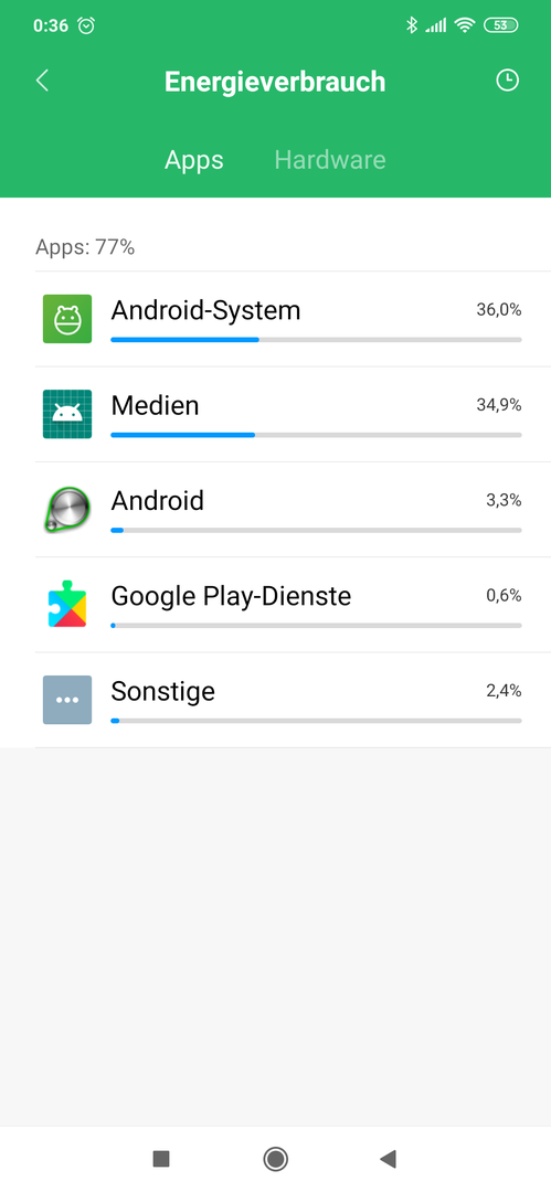

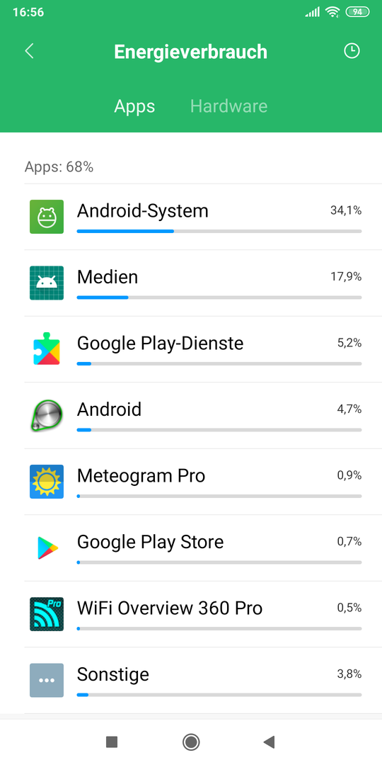

Ich bin ein wenig schlauer, es betrifft alle meine Redmi Note 5 und 7, aber nicht die Max2 und Max3. Das RN7 ist 1 Monat alt. BT ist normalerweise aus, Speziell nachts wird der Akku besonders leer gesaugt. Von 50% auf 20% im Standbye geht da sehr schnell. Vom RN5 habe ich gerade keine Screenshots ist aber ziemlich ähnlich wie mit dem angehängten RN7 Beispiel. Ich habe am Max3 20000-30000 Fotos, die hatte ich am RN5 und RN7 auch. Am RN5 und RN7 habe ich fast alle Fotos gelöscht, sind nur mehr ein paar hundert, aber das hat gar nichts gebracht.

Aber: Das RN5 hat nun einen akzeptablen Wert für Medien, um die 2% Das lassen ich jetzt hochgefahren rumliegen, nutze es aber nicht. Das RN5 war ein paar Tage aus. Könnte ein Cache-Problem sein. Interessant ist nur, dass die Probleme bei 2 Handys mit FW-Aktualisierung zu ähnlicher Zeit gleichzeitig auftraten. Vielleicht ein Update-Problem. Die 2 Max 3 bekamen um gleiche Zeit aber auch eine neue FW und machten keine Probleme.
[doublepost=1568646590,1568645116][/doublepost]Zu früh gefreut, die Medien beim RN5 wüten schon wieder. Sind bei ca. 15% aber noch nicht bei 30%

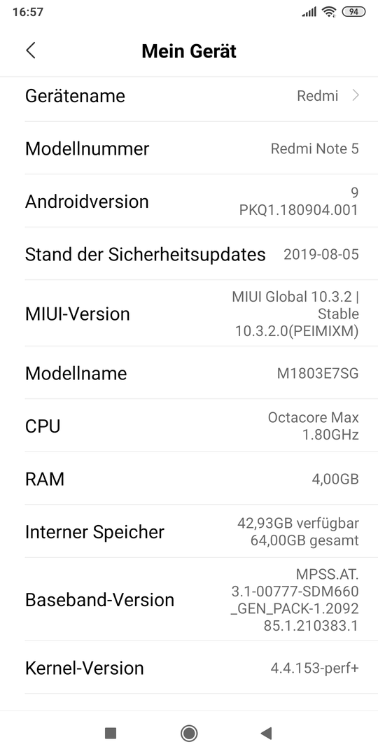

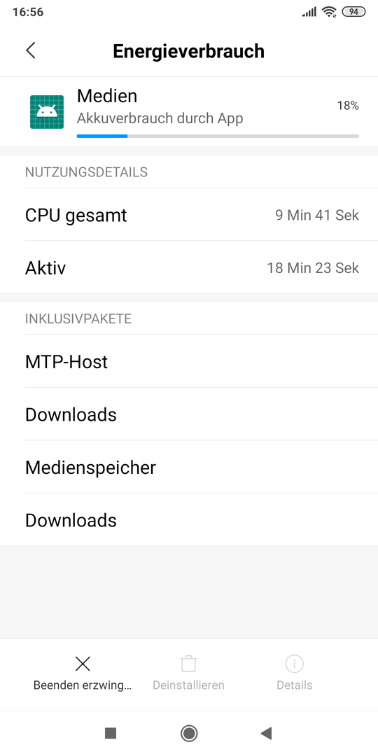

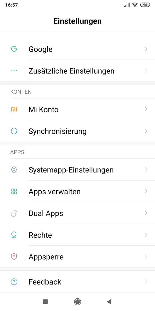

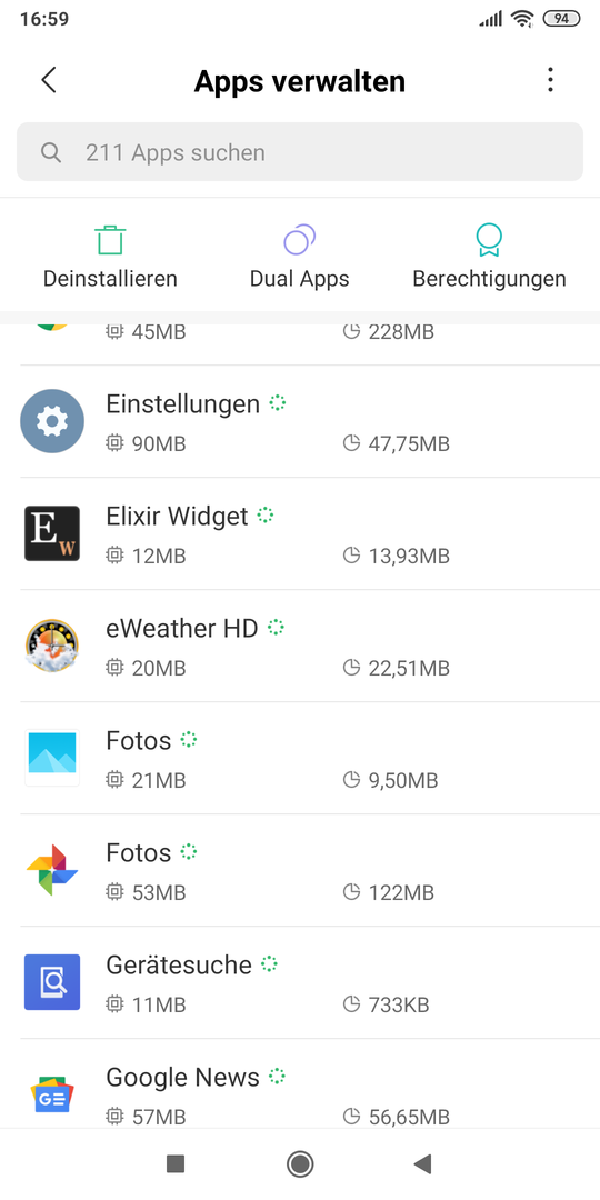

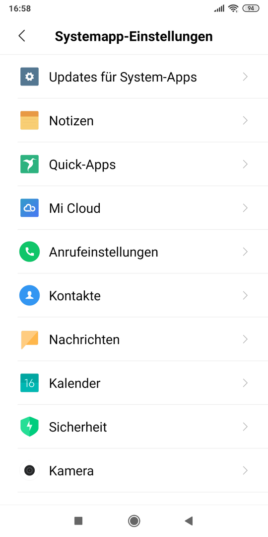

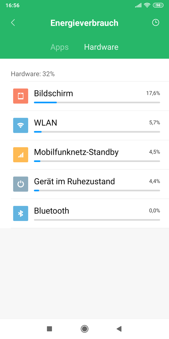

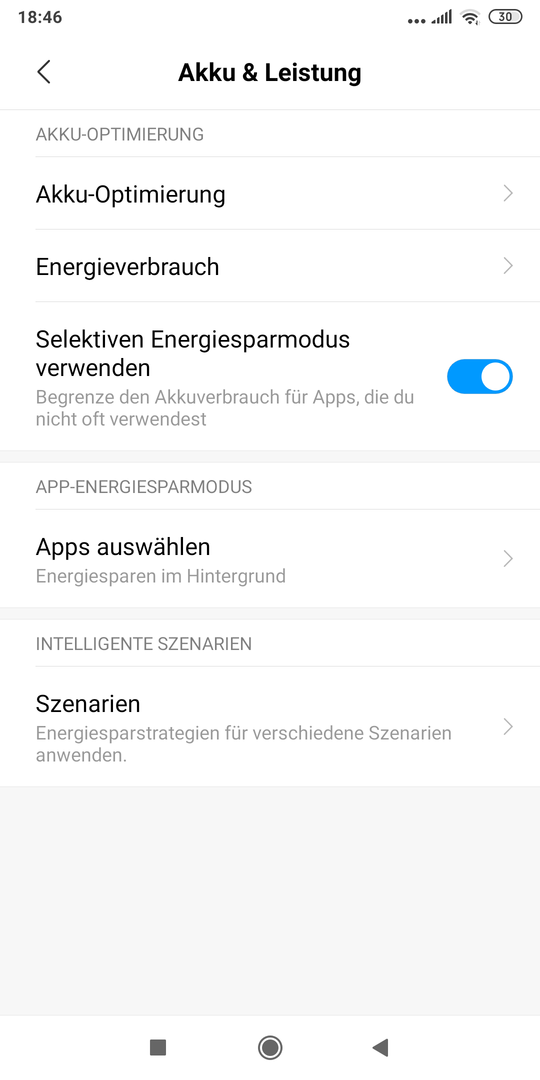

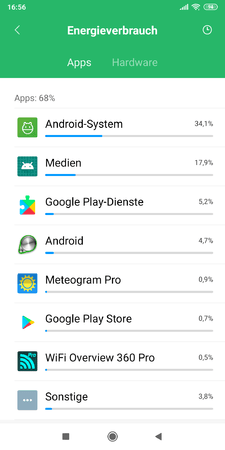

Hier ein paar Screenshots vom RN5, auch aus dem Blickwinkel, wo man denn da den Cache löschen könnte? Aber: Das RN5 ist neu installiert als ich die Akku-Probleme merkte. Damals war es noch Android 8 und deswegen habe ich das Update auf 9 gemacht. Das Max 2 mit Android 8 hat diese Akku-Probleme nicht.
Screenshot_2019-09-16-16-56-24-725_com.miui.securitycenter.png Screenshot_2019-09-16-16-56-31-828_com.miui.securitycenter.png Screenshot_2019-09-16-16-56-42-304_com.miui.securitycenter.png Screenshot_2019-09-16-16-57-40-711_com.android.settings.png Screenshot_2019-09-16-16-57-58-567_com.android.settings.png Screenshot_2019-09-16-16-58-59-032_com.android.settings.png Screenshot_2019-09-16-16-59-21-356_com.miui.securitycenter.png
Bearbeitet von: MSDroid - Grund: Bilder bitte ausschließlich als Anhang oder Miniaturansicht, siehe Forenregeln. Gruß MSDroid

Nimm mal die Sd Karte raus und beobachte

...das Problem mit den "Medien" hatten wir hier auch schon einmal -> Medienspeicher und Akkuverbrauch
...hoffe, du kommst da weiter. Habe auf meinem RN5 noch nicht einmal die Medien-App sondern nur "Medienspeicher" und die verhält sich akkutechnisch unauffällig...
Reaktionen: linuxnutzer
Diese Medien App.... Die SystemApps auf meinem Moto haben dieses Logo auch. Ich finde aber keine App darunter, die sich Medien nennt.
Anzeigen kannst du diese Apps in dem du in den Einstellungen, Apps und Benachrichtungen, auf die 3 Pkte oben rechts drückst und dann Systemprozesse einblenden wählst.

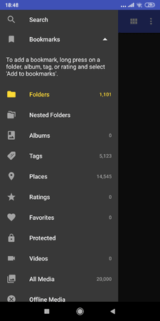

Ich werde mal alle genannten Hinweise verfolgen. Hier Screenshots vom Max 3, das schon Tage läuft und viel mehr genutzt wird. Da ist alles ok. Es sind vermutlich 30% mehr als die angezeigten Fotos am internen Speicher. Musik und Videos sind auf der externen Karte. Die Fotos sind nicht Originale und haben so 500kB-1MB pro Foto.
Ursprünglich hatte ich F-Stop in Betracht, da kann man nur mit Tricks die Fotos anzeigen, Zuerst "Places", etwas warten und dann auf "Folder", das wurde mit den letzten Updates immer schlechter. Support wurde kontaktiert. Aber F-Stop habe ich zum Testen runter geworfen und ebenso die meisten Fotos, um die 1000 png befinden sich noch am RN5 darauf.

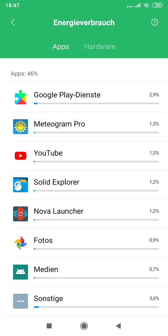

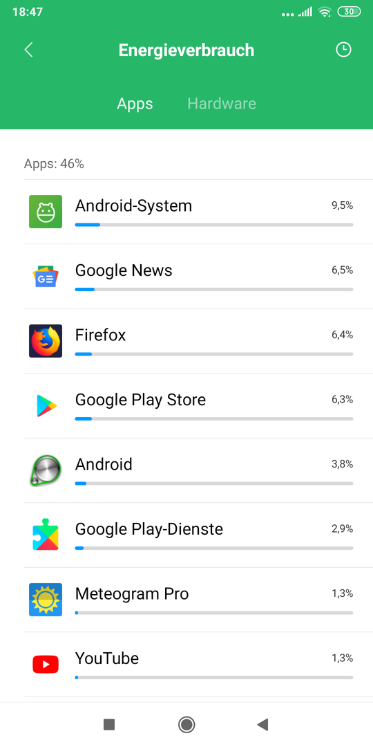

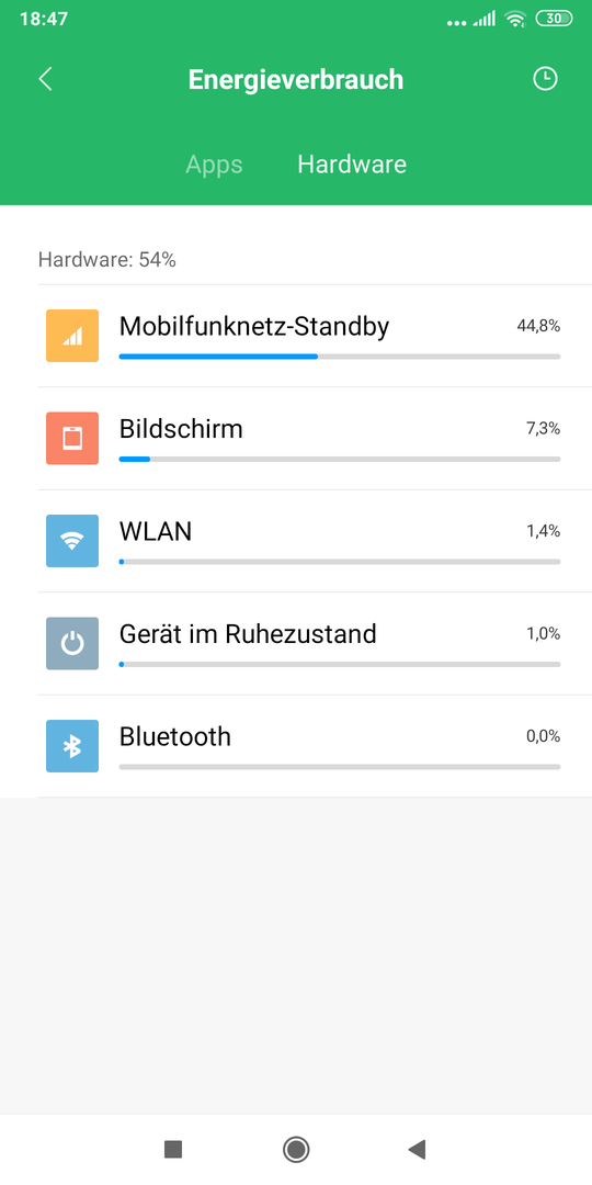

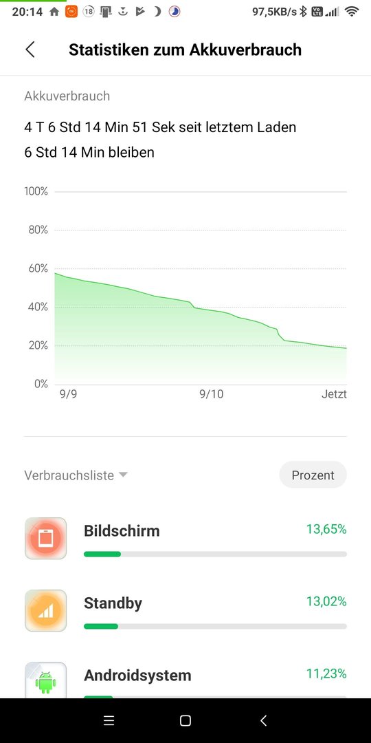

Screenshot_2019-09-16-18-46-53-508_com.miui.powerkeeper.png Screenshot_2019-09-16-18-47-09-631_com.miui.securitycenter.png Screenshot_2019-09-16-18-47-22-015_com.miui.securitycenter.png Screenshot_2019-09-16-18-47-36-259_com.miui.securitycenter.png Screenshot_2019-09-16-18-48-16-940_com.fstop.photo.png
Bearbeitet von: MSDroid - Grund: Bilder bitte ausschließlich als Anhang oder Miniaturansicht - kein Vollbild! Siehe Forenregeln. Gruß MSDroid
TomGeBe schrieb:
Ein generelles Akku Problem würde ich Miumi10 oder dem Rn5 aber nicht unterstellen...
Woher hast du die Grafik?

Unter dem Menüpunkt Speicher (unter Akku), gibt es einen Punkt wo man den gesamten Cache des Handys löschen kann. Habe ich auch gemacht, Handy ausgeschaltet und wieder eingeschaltet. "Medien" arbeitet stark, aber das ist ja nach dem Löschen des Cache irgendwie verständlich, mal schauen wie es weiter geht.
