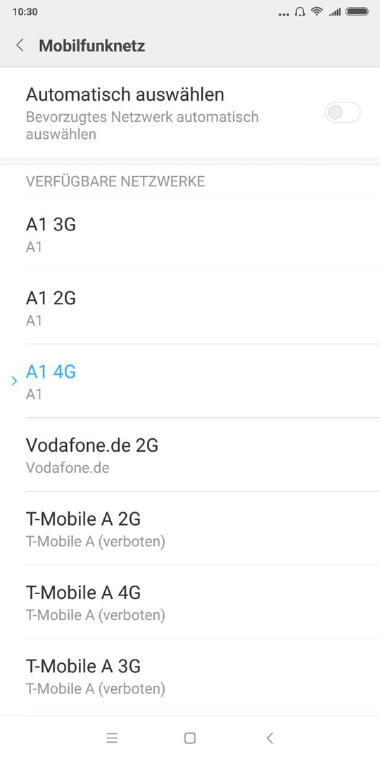

Ich habe bewusst von automatisch nach manueller Netzwahl umgeschaltet, da die automatische Netzwahl im fremden Land of lange nicht auf Roaming umschaltet, obwohl das Heimatnetz längst deutlich schwächer ist, Ich wollte eben versuchen, ob es dann besser geht, wenn ich absichtlich im fremden Netz eingelogged bin.
So sieht die manuelle Netzwahl bei mir aus. Bislang hatte ich bei "A1" immer nur einen einzigen anwählbaren Punkt (bei Samsung). Doch wofür soll ich mich jetzt
entscheiden ??

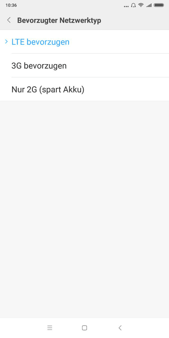

[doublepost=1531471093][/doublepost]Welche Einstellung ist hier am sinnvollsten ? (Bei anderen Phones gibt es immer dem Modus "3G/4G automatisch":
An den Symbolen der Benachrichtigungsleiste erkenne ich in deinem Screenshot, dass du 100 % Empfang/Qualität hast (da, wo du gerade bist/warst). - Das dürfte unterwegs anders sein, ok.
Du arbeitest scheinbar mit nur einer SIM-Karte. - Man kann natürlich auch mal etwas tiefer in die Tasche greifen und sich (evtl. höherwertige/bessere) SIMs *anderer* Provider/besserer Tarife (hat dein Tarif überhaupt 4G/LTE? - Aktiviert? - Provider fragen?) zulegen und damit testen. - Wenn es um Geld verdienen geht, sollte man auch gute Werkzeuge zum Geld scheffeln benutzen. - Weißt du ja selbst ...
Anstatt (automatisches) Roaming kann man bei der Verwendung von zwei unterschiedlichen (hochwertigen) SIMs des jeweiligen Landes evtl. die Qualität verbessern, wenn man die jeweilige SIM für Telefonate benutzt. - Anrufer müssten dann natürlich die "richtige" Telefon-Nr. anwählen - oder man richtet immer die entsprechende Rufumleitung auf die gerade aktive SIM ein, was natürlich unattraktiv ist ...
Die angezeigten Möglichkeiten bei manueller Netzauswahl sind völlig normal. Bei 4G bzw. 3G erfolgt immer ein sogenannter automatischer Fallback bis runter zu 2G, wenn das Netz die höherwertigen Netzstandards nicht hergibt. - Der Automatismus kann aber träge reagieren und Probleme verursachen. - Samsung gibt weniger Möglichkeiten - mit anderem Text - und nimmt dem Anwender das eigenständige Denken etwas ab, das ist alles ...
