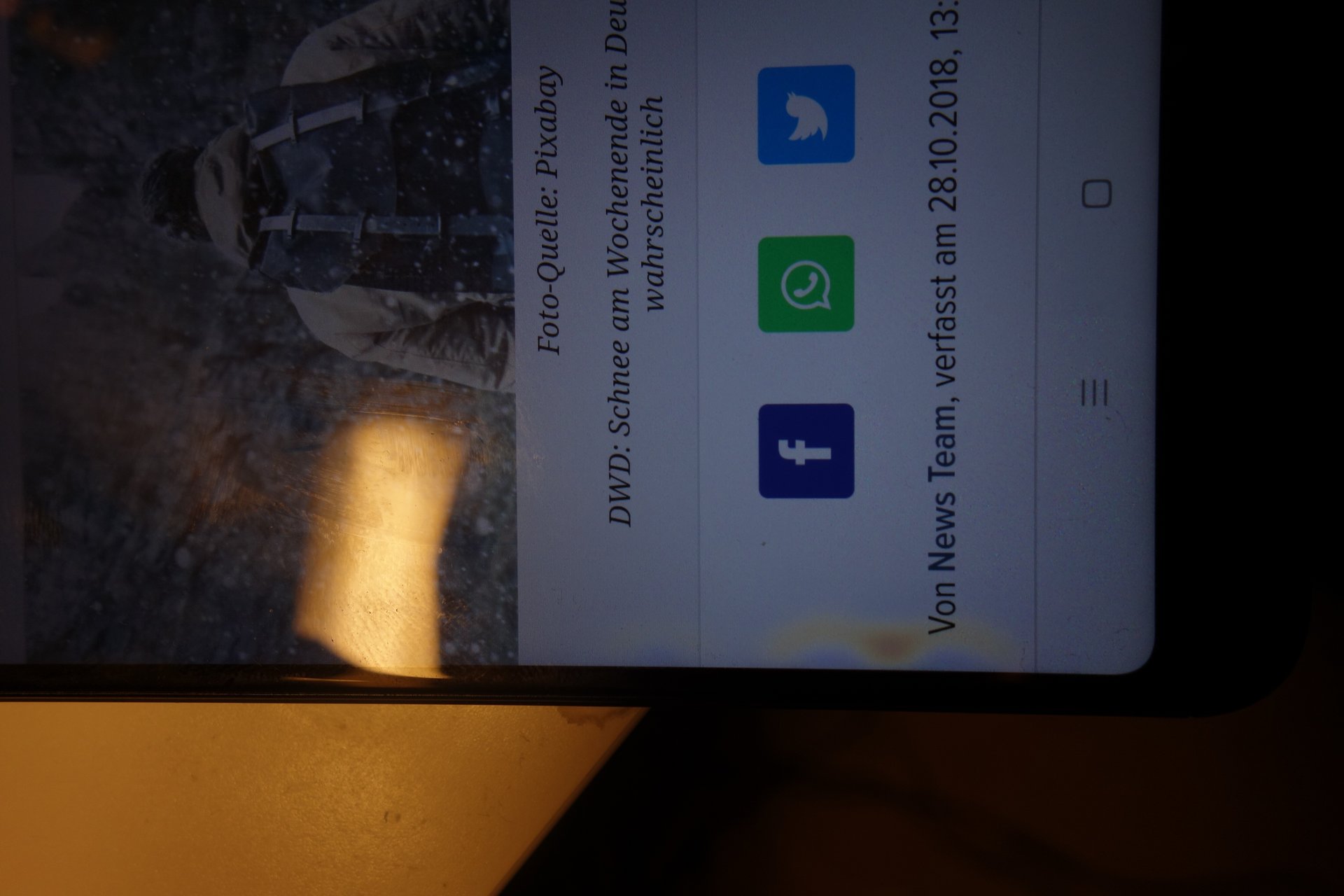

Gekauft im Juni, seitdem musste drei Mal die USB Platine ausgetauscht werden, weil sich das Mikro verabschiedete und seit vorgestern taucht dieser gelbe Streifen auf dem Display auf (siehe Bild).
Was genau ist das und kann man dagegen etwas unternehmen?

Schleichend, Plötzlich passiert? Oder hat die Reparaturbude wieder dran Rumgewerkelt?
Keine Ahnung, das erste Mal das ich so was bei einem RN5 sehe. Würde auch auf eine Reparatur mit Upps tippen.
Ja das sieht so aus als würde es vom öffnen stammen. Oder druck drauf gekommen ?
Der Handyreparaturladen meint, dass das Display beschädigt sei (habe denen den Screenshot zukommen lassen) und man ein Neues bräuchte. Kann das wirklich sein, so dass es nichts mit dem letzten USB Platinenaustausch zu tun hat?
War es denn noch nicht als das Gerät abgeholt hast ? Wenn doch, hätte ich es so garnicht mitgenommen, wenn es noch nicht war, wird es wohl auch nicht an denen liegen, (aber es sieht mir schon so aus) deshalb die Frage ob es schon so gewesen ist...

Genau war es vorher nicht da und nach der "reparatur" schon? Deswegen fragte ich oben ob Schleichend, Plötzlich passiert? Oder nach Sturz etc.

Ich bin mir ziemlich sicher, dass dieser gelbe Streifen erst nach dem letzten Austausch auftauchte.....
Der Laden meint, das Display müsse zu 100% ausgetauscht werden.....
MUSS ich das tun oder kann ich mit diesem leichten gelben Streifen auch leben bzw. hat das mittelfristig Auswirkungen auf das Smartphone?

Naja, müssen musst Du theoretisch gar nichts. Wenn Du damit leben kannst und es Dich nicht stört, kannst Du das Gerät sicher ohne Bedenken weiter nutzen. Allerdings könnte es passieren, dass der Screen dann irgendwann ganz den Dienst quittiert, bzw. sich der gelbe Streifen vergrößert, der für mich ein bisschen wie eine Art Druckstelle wirkt.
Zu den durchgeführten Reperatur möchte ich nichts sagen, dazu kenne ich zu wenig Fakten. Sollte dieses Problem allerdings wirklich unmittelbar damit in Zusammenhang zu bringen sein, würde ich mich an Deiner Stelle mit dem durchführenden Shop in Verbindung setzen und nach einer guten Lösung für alle Seiten schauen.
Andernfalls kann ich mich hier nur anschließen, was eine eigenständige Reperatur betrifft. Schau Dich da mal ein wenig auf Youtube um und entscheide, ob Du Dir diesen Schritt zutraust ;)
Verändert sich der Bereich denn, wenn du leichten Druck auf dieser Stelle anwendest?
Dann würde das dafür sprechen, dass dahinter etwas nicht korrekt zusammengebaut ist und Druck auf das LCD ausübt.
Ansonsten schließe ich mich den anderen das Display zu tauschen, falls es dich stört. Wenn nicht, dann nicht.

nun sieht das Display folgendermaßen aus:
* weiterhin unten links der größte gelbe Streifen, rechts mittig gibt es nun auch zwei kleine Stellen
* unten rechts ist eine neue Stelle aufgetaucht, als wenn da Leuchtdioden hervorstechen
1) Wie lässt sich das alles interpretieren?
b) Falls es doch nicht USB Platine Austausch bedingt ist, habe ich wohl wirklich ein Montagsgerät erwischt und 160 Euro verloren :(
2) Der Reparaturladen ist sich sicher, dass das Display ausgetauscht werden muss (anhand von Bildern meinen sie das, ich war noch nicht dort). Wie seht Ihr das?
3) Kann das alles jetzt noch viel schlimmer werden?

Wieso Montags gerät? Das Display war doch vor den Ganzen Reparatur Versuchen heil oder?
Reparatur laden ist für mich der Verdächtige. Und ausgetauscht werden MUSS da natürlich nichts. Gesprungenes Display muss auch nicht ausgewechselt werden wenn man mit leben kann. Ob es noch Schlimmer wird ist Natürlich ungewiss.

Da die Displayprobleme auch nur an der Außenseite auftreten ist für mich so gut wie klar, dass beim Gehäuse öffnen mit einem Tool unsauber gearbeitet wurde. Bzw. wurde da vielleicht zu lange mit einem Heißluftfön gearbeitet und dadurch evtl. der Fleck entstanden.

Also ich war dann heute nochmals in dem Reparaturladen:
* sie haben kostenfrei nachgeschaut, ob der Akku sich eventull aufbläht und daher das Display angehoben hat > Akku ist aber in Ordnung
* sie hätten bei dem USB Platinenwechsel nichts am Display gemacht, da am Xiaomi Redmi man von der Rückseite auf die Platinen zugreift und man nicht, wie beispielsweise bei Samsungs, das Display anheben muss
* ihrer Aussage nach, kann also daher ihrerseits nichts am Display falsch gemacht worden sein
* sie stellten aber heute fest, dass der Smartphonerahmen verbogen sei und sich daher das Display abhebt. Dies passiere entweder, wenn man das Smartphone ständig in der hinteren Hosentasche trägt und sich dann auf diese setzt oder es könne wirklich ein Verarbeitungsfehler im Auslieferungszustand gewesen sen (Kauf im Juni, bis November habe ich keine gelben Spuren gesehen).
* ein Display- und Rahmentausch wäre zu teuer im Verhältnis zum Smartphonepreis
* die Problematik sei jedenfalls nicht auf den dreifachen USB Platinentausch zurückzuführen
Was sagt ihr zu alledem und was kann ich jetzt tun (außer sich ein neues Smartphone zu suchen) und ist der Laden wirklich wohl schuldlos?

Also entweder du warst das, oder der Laden. Von alleine oder Montagsgerät kommt das sicher nicht

Das Muster ist auch viel zu regelmäßig - sieht irgendwie so aus wie vom Werkzeug wenn man was aufhebelt.
Das Display gibt es ja als Ersatzteil sogar inkl. Rahmen. Das bekommt man sogar problemlos gewechselt wenn man selbst 2 linke Hände hat.
Das ist totaler Quatsch ! Guck dir doch bitte mal ein Video zum Displaytausch an.
Richtig ist zwar, dass das Mainboard am Display montiert ist und man das Backcover "leer" abnehmen kann, ABER! um das Backcover abnehmen zu können, MUSS! man um das Display herum mit einem Spudger (Öffnungswerkzeug) fahren und leicht hebeln, ebenso bei der Montage, da wird es angedrückt...ist also absolut möglich das da was schief gelaufen ist...
