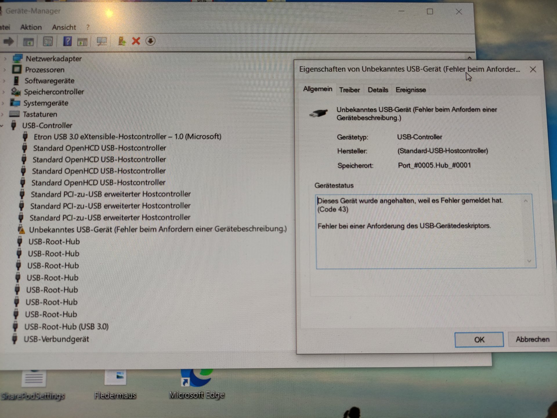

Jetzt wollte ich mein Smartphone per USB am PC anschließen und jetzt sagt er mir "USB-Gerät wurde nicht erkannt" Das letzte USB-Gerät, das an diesen Computer angeschlossen wurde hat nicht ordnungsgemäß funktioniert und wird nicht von Windows erkannt.
Habe alle USB Ports ausprobiert, die treiber aktualisiert und die Treiber neuinstalliert inkl. PC neugestartet.
Woran liegt das denn jetzt? xD Wollte jetzt per Fastboot eine Custom Rom flashen.

@Papaswurst Was hast du als letztes mit dem Handy über Fastboot gemacht? Die Firmwate mit der gepatchten partitions.xml geflasht? Wenn ja, was wurde gepatcht?
Was zeigt der Gerätemanager unter Windows an, wenn das Handy im Fastboot verbunden ist?
Es mit den PC verbunden und versucht eine Rom zu Flashen, was ja nicht funktioniert hat.
Da zeigt er mir "unknown USB device" an.

Ohne Infos von deiner Seite kann ich dir nicht helfen. Was wurde wie gepatcht? Dieses Zitat von dir scheint ja damit zu tun zu haben. Davor wurde das Gerät erkannt, danach nicht mehr.
Und was zeigt dein Gerätemanager in Windows an, wenn du das Handy mit dem PC verbindest?
Es wurde ja nicht gepatcht.
Die Zeit lief bei Miflash hoch und es wurde kein Fortschritt angezeigt.
Danach kam der Error.
Der Gerätemanager zeigt folgendes an.
@Papaswurst Lässt sich das Gerät noch einschalten? Kannst du noch irgendwas damit machen? Wenn es nicht vom PC erkannt wird, ist das grundsätzlich schon mal sehr schlecht.
Also ich habe alle USB Slots am Computer ausprobiert, mehrmals die Treiber noch installiert und jetzt plötzlich funktioniert alles.
Habe über das Fastboot Menü erstmal die TWRP geflasht.😃
