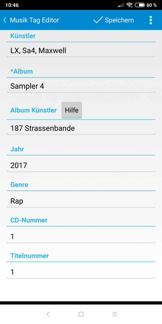

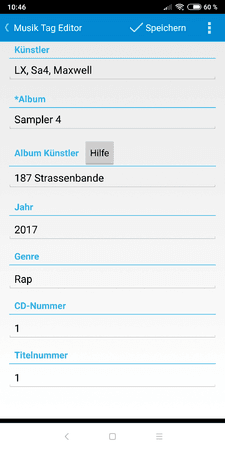

Edit: Also ich habe es jetzt mal mit folgender App getestet... https://play.google.com/store/apps/details?id=com.music.star.startag
CD Nr und Titelnummer müssen passen, dann wird es auch richtig angezeigt.

Bei dem Screenshot der MP3's den du gepostet hast fehlt von Track 5 auf jeden fall offensichtlich der ID3 Tag. Würd mich auch mal intressieren warum das bei dem einen Album bei dir funktioniert.

Dann weiss ich auch nicht was bei dir los ist, hab es bei mir so getestet...
Titel Nr von 1 auf 2 geändert und von 2 auf 1.
Der Player zeigt dann sofort den 2 Titel an 1. Stelle, absolut unabhängig von Namen des Tracks. Bei mir passt nun alles.

Mit passen meine ich das Titel 1 auch im ID3 Tag Titel 1 sein muss, wenn da nichts als Titel Nr eingetragen ist, dann wird es wohl Alphabetisch sortiert oder halt einfach irgendwie angezeigt.

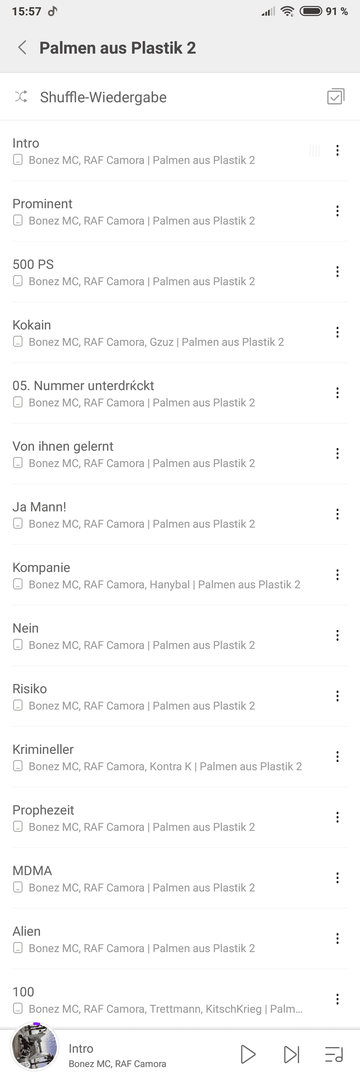

Ich hab das aber NICHT ! Siehe Screenshot !
Und ich habe alles aktuell Inkl. 10.0.4.0 !
Liegt also ganz klar nicht am Player !
