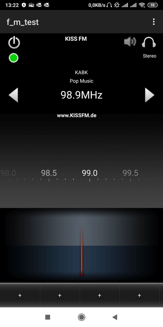

Ja ich meinte das hier:
Bei mir nennt sich das f_m_test (Version 9)
Es ist ein reines UKW Radio, benötigt als Antenne Klinkenohrhörer oder eine andere Antennte am Klinkeneingang.
Es wird gefunden unter apps alle durchsuchen mit dem Suchbegriff "test".
Kann man sich einen Shortcut auf den Starbildschirm machen und das Radio von dort aus starten.
Bei Auswahl Symbol Kofhörer oder Lautsprecher kann man halt wählen, wo der Sound ausgegeben
werden soll. (auf Blutooth Ohrhörer nicht möglich)

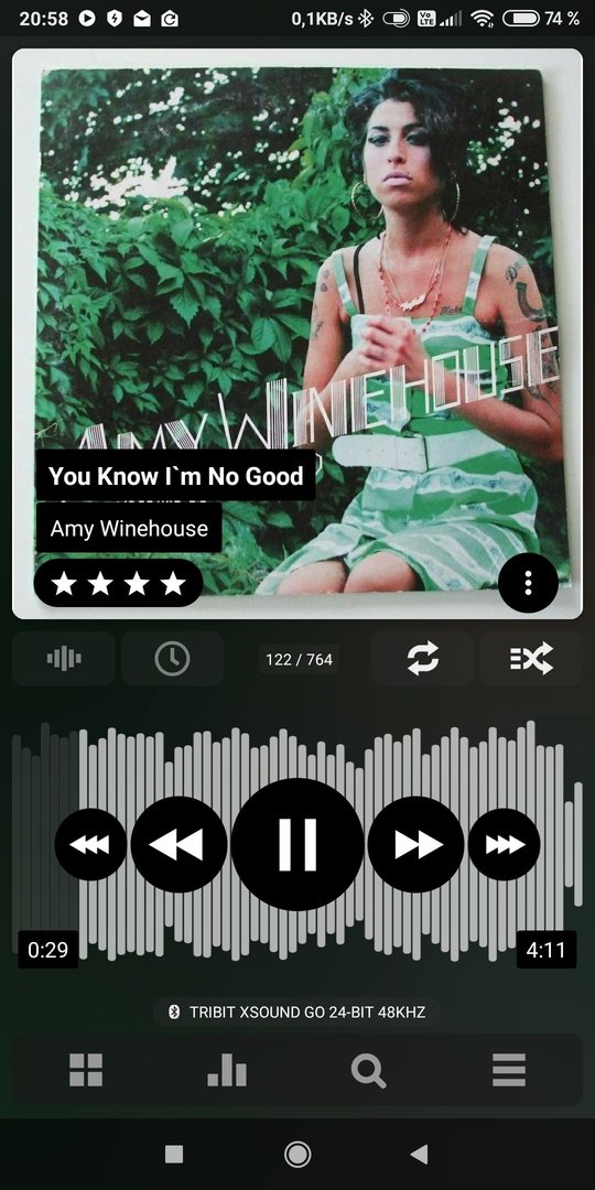

Also was Sound über Kopfh. u. meinen kürzl. erworbenen tribit XSoundGo betrifft kann ich echt nicht klagen, im Gegenteil. Das kann ja eigentlich jetzt auch nicht am LS alleine liegen. (obwohl das kleine, günstige Teil ist krass)
Glaub jetzt auch nicht dass dies unbedingt an PowerAmp (3) liegt obwohl der schon einiges rausholt.
Auch die Stereoverbreiterung kommt bei dem Bluetooth Speaker gut. Normal vermeide ich sowas, aber hier passt es
HiRes is zwar übertrieben für den Bluetooth Sp., aber ich habs testweise mal so, und wird auch unterstützt.
Radio ist einigermaßen, aber geht, das versteckte Radio habe ich allerd. nicht gefunden, scheinbar nich mehr dabei.
