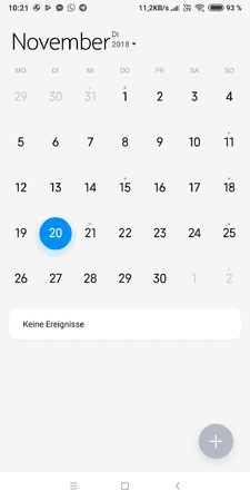

...yepp...bei mir gestern auch...von 10.0.2.0. auf 10.0.4.0. OTA...
...Entwickleroptionen gehen weiterhin und der Kalenderbug ist nicht weg...
@kipepeo Installiere Manuell die neuste version vom MIUI Kalender, @Wiking-Nerd hat den Link im MIUI Kalender Bug Thread gepostet. :)

Hoi...Danke für den Hinweis, aber das war gar kein Groll...ich nutze ohnehin einen anderen Kalender, daher stört mich das überhaupt nicht...
...war ausschließlich als Statusmeldung nach dem Update gemeint...
