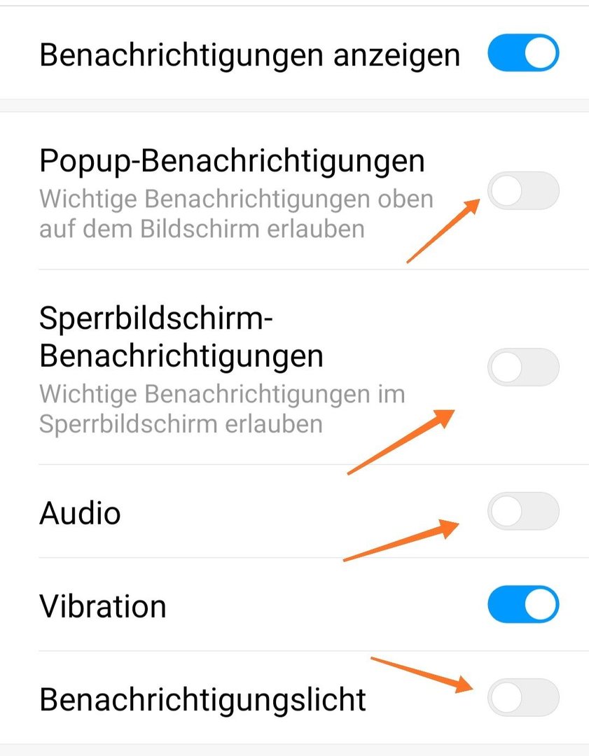

EDIT: Habe gerade das hier gefunden. Scheinbar war das bereits ein bekannter Bug, der mit der MIUI Version 9.3.21 gefixt sein sollte. Komisch - ich habe MIUI 10.3.5.0 und der Bug ist da.

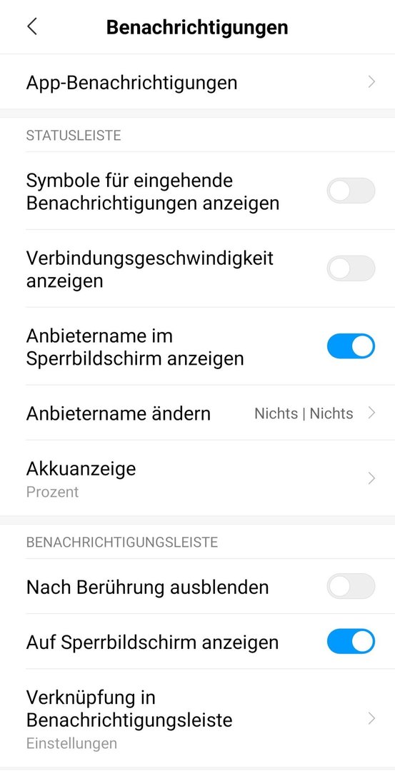

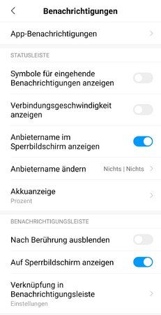

In den Einstellungen------Benachrichtigungen kann man "Symbole für eingehende Benachritigungen anzeigen" aus/einschalten.
Nur bringt das nichts.

Ich habe folgende Einstellungen in der App und unter der Benachrichtigungen Einstellung des Telefons vorgenommen.
Ein entgangener Anruf wird mir dauerhaft angezeigt.

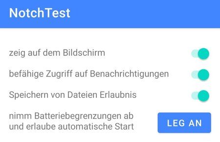

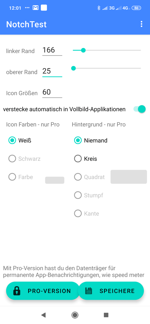

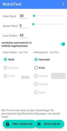

[doublepost=1559815473,1559814716][/doublepost]Die App Notch Test habe ich wie folgt eingestellt und Sie funktioniert.
Funktioniert jetzt prima. Wenn es funktioniert.
Hab noch nicht herausgefunden warum es manchmal nicht funktioniert.
Ansonsten ein wirklich gutes Tool.
