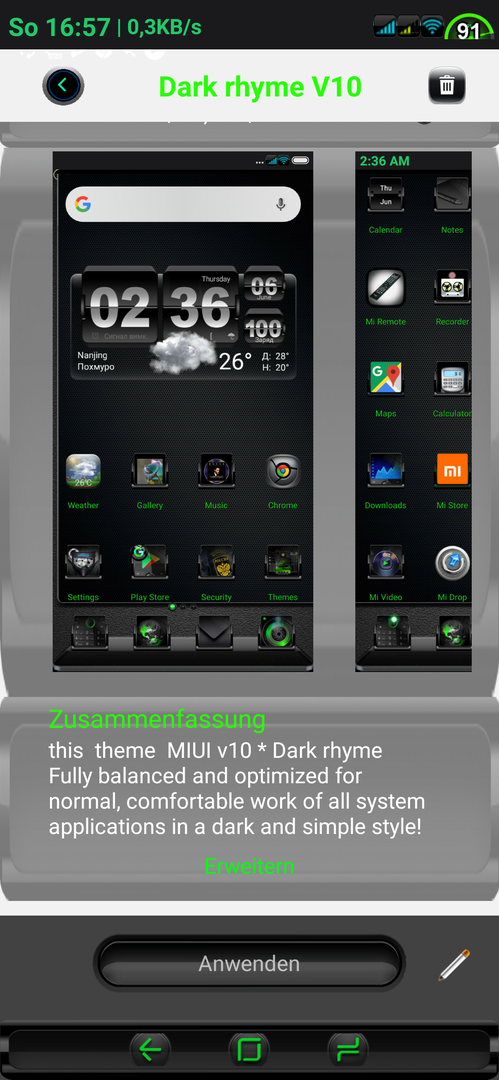

Ich habe mir das Dark Mod V10 Theme geladen und beim Chrome Browser Dark Mode aktiviert.
Jetzt muss ich halt warten.

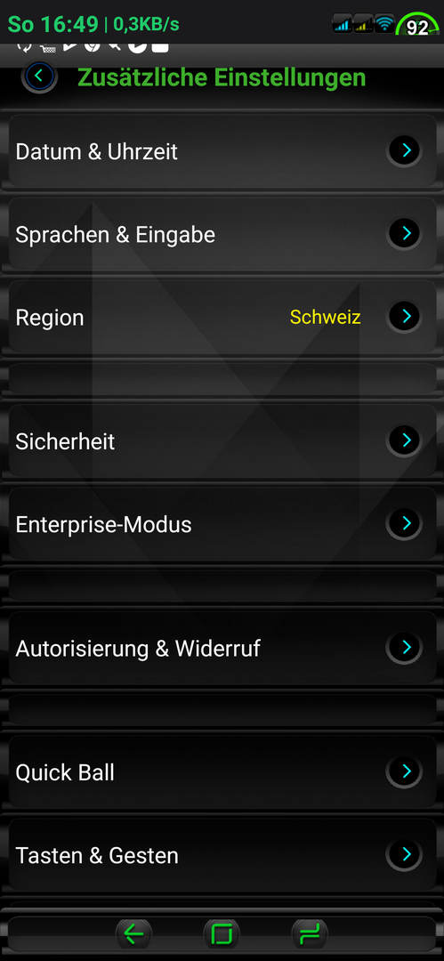

Ich habe hier im Forum irgendwo gelesen, wenn man Region auf Schweiz umstellt, ist es möglich sehr viele Themen runterzuladen.
Und das funktioniert auch.
[doublepost=1560697503,1560696692][/doublepost] 01.png Screenshot_2019-06-16-16-49-15-903_com.android.settings.png 01.png Dieses hier finde ich sehr gut
Das stimmt. Daher habe ich ja auch bereits bei Erstinbetriebnahme die Schweiz eingestellt. ;)
Betrifft übrigens auch die max Lautstärke...
Reaktionen: kotao
