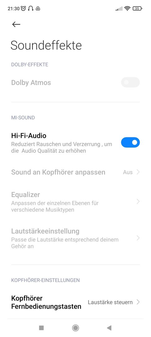

Habe das selbe Problem, bei Xaomi (Redmi Note 10) habe ich den Einstellungen unter Ton Vibration bei Soundeffekte das HifiRadio angeschaltet dann ging es auf einmal lauter und jetzt, wo ich es wieder ausgeschaltet hab ist es immernoch lauter (ungefähr 3 "Drücker" also wenn man noch 3mal lauter macht lauter)
