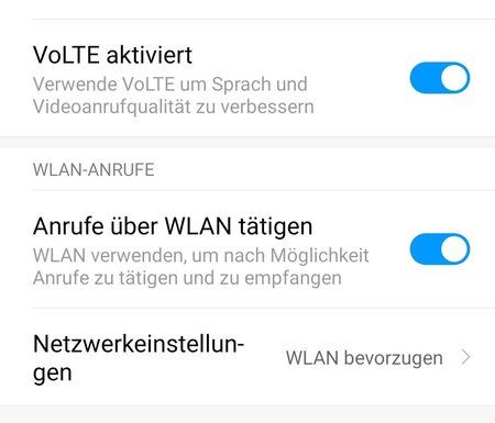

ich habe mit *#*#86583#*#* VoLTE auf dem Redmi Note7 aktiviert (check disabled) und sehe in den Simkarten-Einstellungen dass der Schalter auf "on" ist, d.h. VoLTE ist aktiviert. - Gesprächsaufbau ist auch gewohnt schnell und die Qualität klar und deutlich. "Bevorzugter Netzwertyp" steht auf LTE.
Zudem sagt mir die Abfrage *#*#4636#*#* ebenso, dass VoLTE aktiv ist.

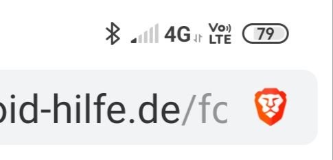

Dennoch habe ich oben in der Statusleiste weder ein "4G", noch ein "VOLTE"-Symbol ... ?!?!

Ich habe entdeckt, dass das VoLTE-Zeichen zu sehen ist, wenn man die Statusleiste herunter zieht!
Und tatsächlich, wenn man WLAN ausschaltet, sieht man auch ein 4G-Symbol. - Den Zusammenhang verstehe ich aber nicht. Was hat denn WLAN mit 4G zu tun??

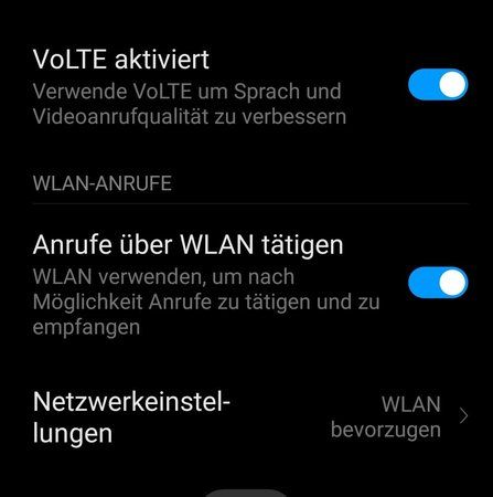

Das in deinem Anhang dargestellte " WLAN-Anrufe"find ich bei mir nicht.
Ansonsten zeigt er bei mir kein Volte in der Benachritigungsleiste an .
Bei der SIM -Karte kann ich aber Volte einschalten und die Abfrage *#*#4636#*#* bringt die gewünschten Ergebnisse.
Warum also kein Volte in der Benachritigungsleiste.
Bei mir erscheint VoLTE auch nicht dauerhaft in der Benachrichtigungsleiste. Zieh mal die Leiste nach unten; dann müsstest Du zwischen dem WLAN-Symbol und dem GSM-Balkensymbol das VoLTE-Symbol sehen können. Das VoLTE ist also dann aktiv!
Das WLAN-Call gibt es m.E. bei der Global ROM nicht.... ?! (ich habe den Schalter auch nicht) Das 4G-Symbol verschwindet, sobald man WLAN ausschaltet.
Der Aktivierungscode für den VoWiFi Schalter müsste der hier sein:
*#*#869434#*#*
In meiner PFGMIXM Global ROM wird der Schalter angezeigt. Allerdings funktioniert bei mir VoWiFi nicht, trotz Schalter Aktivierung.

Gerade mal getestet. Funktioniert jetzt. Warum auch immer. Kann noch folgendes bestätigen. Meine Version ist die EU. Da ist der WLAN-Schalter nicht vorhanden.
Meine Partnerin hat die Global-Version und da ist der WLAN-Schalter da. Bei ihr wird aber jetzt nichts mit Volte angezeigt. Mal sehen......
Jetzt funktioniert alles. Wahrscheinlich nicht richtig aktiviert.
