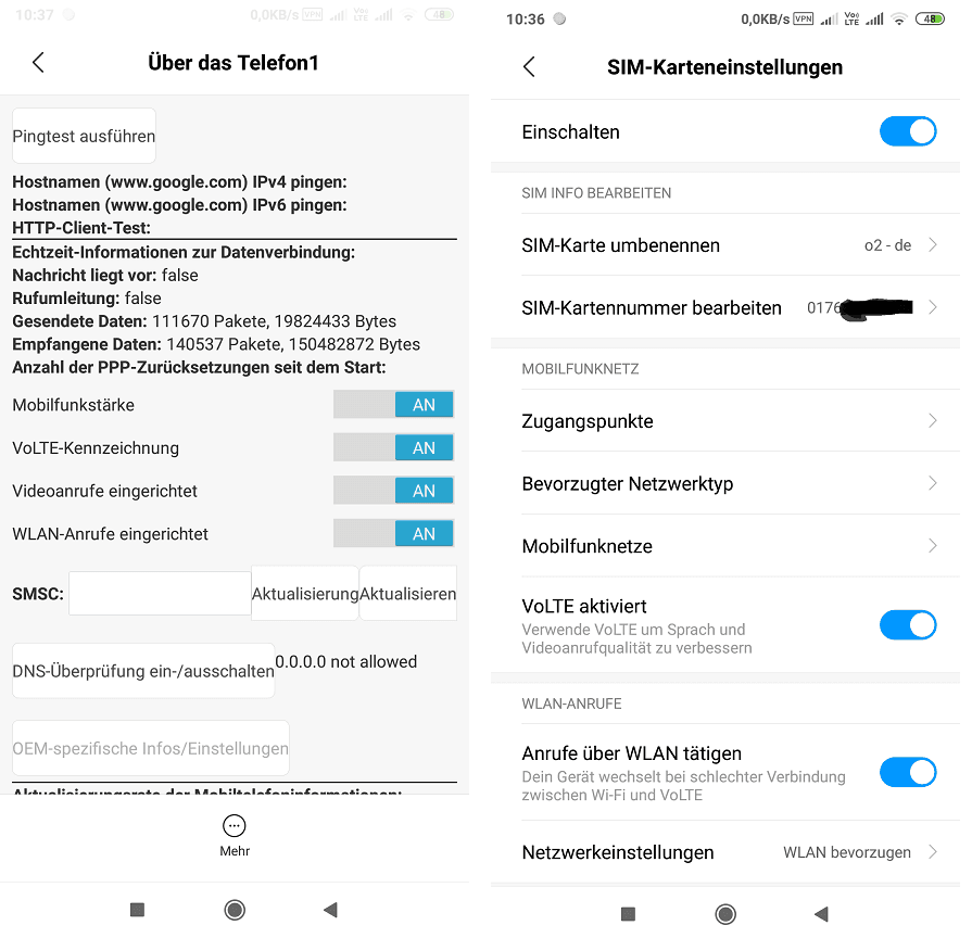

Hallo zusammen nach etwas googlen habe ich die Codes für das Xiaomi redmi gefunden.
damit wird das ausgraute Feld "WLAN-Anrufe" eingerichtet siehe Beitrag #15
Hier wurde auch der VOLTE code schon vorgestellt.
Mit dem VoWifi code *#*#86583#*#* könnt ihr die Wlan-Anrufe Option unter Einstellungen => Sim-Karten & Mobile Netzwerke => Sim Karteneinstellungen finden.
Alternative den Testing Menu Code *#*#4636#*#* verwenden.
*#*#86583#*#* VOLTE code
*#*#869434#*#* VOWIFI code
Testing Menu Code : *#*#4636#*#*
2-png.642376
Hoffe ich konnte euch hiermit weiterhelfen. Ein VoWifi Logo habe ich leider nicht gesehen.
Aber vielleicht habt ihr mehr Erfolg.

Beim Mi5s habe ich nach codeeingabe für VOWiFi einen Menueintrag unter SIM-Karten & Mobile Netzwerke: Anrufe über WLAN tätigen mit Schiebeschalter zum Aktivieren und eine Auswahl "Netzwerkeinstellungen" mit der Auswahl: "Mobilfunknetzte bevorzugen"oder "WLAN bevorzugen".

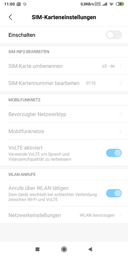

Ja funktioniert, kann sogar die SIM abschalten, und trotzdem über Wlan telefonieren.
Meine Zweitkarte ist eine Preapaid über Vodafone, und nicht aktiv.

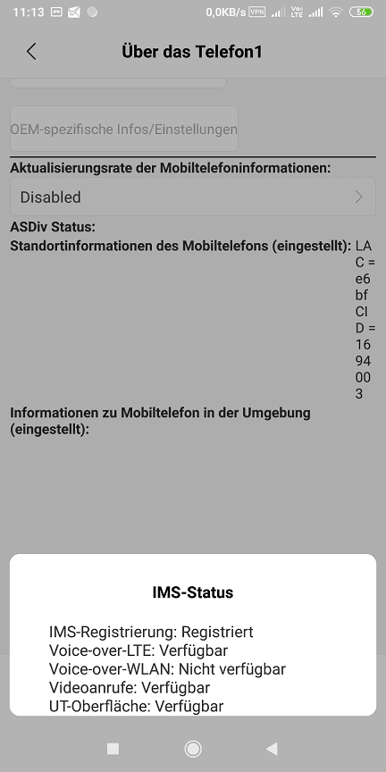

Was sagt denn *#*#4636#*#* -> Drei-Punkte-Menü -> IMS-Dienststatus
Aktuelle Firmware MIUI 10.2.1.0
IMS sagt zwar nein, aber ich kann telefonieren, bei O2 und bei meinem Vertrag ist WifiCall möglich ?.

So Vodafone SIM abgeschaltet, anrufen kann ich immer noch, nur weiß ich jetzt nicht wirklich , ob die
Anrufe wirklich über Wlan rausgehen??.. :confused2:

edit: denke, @Andy liegt richtig: es wird zwar "alles" (bis auf den korrekten IMS-Dienstestatus) angezeigt, aber es funktioniert nicht...

Hallo habe das Xiaomi redmi note 6 hier sieht man unter tem Testmenü "Testing Menu Code *#*#4636#*#*" alle optionen. VoLte und Vowifi. Ohne den Code war Vowifi nur ausgegraut.
Mit Code war es möglich die option auf an zu setzen (blau).
