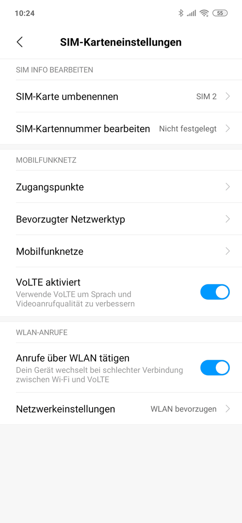

Hat bei mir funktioniert, oben bei VoLTE fehlt aber ein * -> *#*#86583#*#*
Edit: Wobei unter IMS Dienststatus alles weiterhin als deaktiviert angezeigt wird. Oben wird das VoLTE Symbol angezeigt, aber auch nichts zu VoWifi
Edit 2: Ich habe gerade mobile Daten deaktiviert, es wurde weiterhin VoLTE angezeigt, telefonieren konnte ich aber weiterhin. Was dann ja VoWifi sein müsste, da nur WLAN aktiviert war.

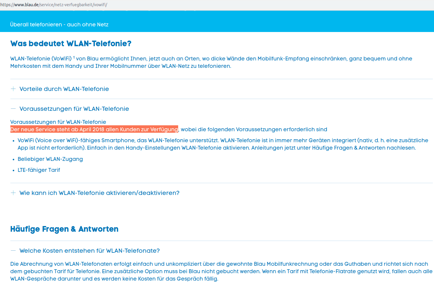

[doublepost=1557224664,1557224573][/doublepost]PS: habe gerade mal gegoogelt:
[Wiki] Natives WIFI-Calling | O₂ Community
Das werde ich wohl zu Hause mal testen :)
