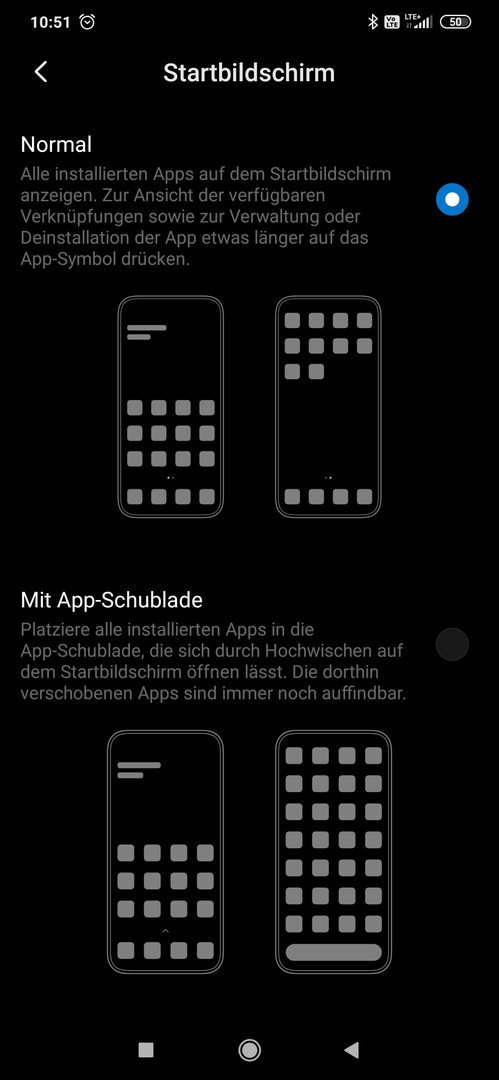

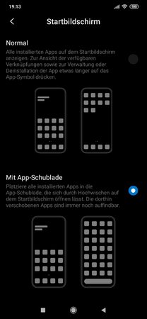

wie ich heute durch Zufall entdeckt habe, kann unter MIUI 11 doch ein App Drawer aktiviert werden. War mir so einfach nicht bekannt. Eigentlich hieß es ja, dies solle erst mit Android 10 kommen. Es wird kein Root oder sonstiges benötigt. Nur eine App, die ihr hier findet:
Activity Launcher - Apps on Google Play
Das ist kein Launcher wie ihr in sonst kennt und alles verändert. Dieser macht nur Sachen sichtbar, die sonst versteckt wären.
1. Ladet die App
2. Startet die App und akzeptiert den Haftungsausschluss
3. Scrollt zum Punkt "Systemlauncher"
4. Öffnet den Punkt "Startbildschirm" (es kann hier auch Shortcut zu diesem Punkt auf den Homescreen gelegt werden)
5. Nun könnt ihr zwischen der normalen Methode ohne App Drawer wählen oder auf die "App-Schublade"umstellen. Die App-Schublade ist dann natürlich die Variante mit Drawer.
Bei mir hat das nun wunderbar funktioniert und nun einen der letzten Punkte entfernt, die mich am Redmi Note 8 Pro ein wenig genervt haben.
Die Vorgehensweise lässt sich wohl auch auf andere Geräte anwenden.

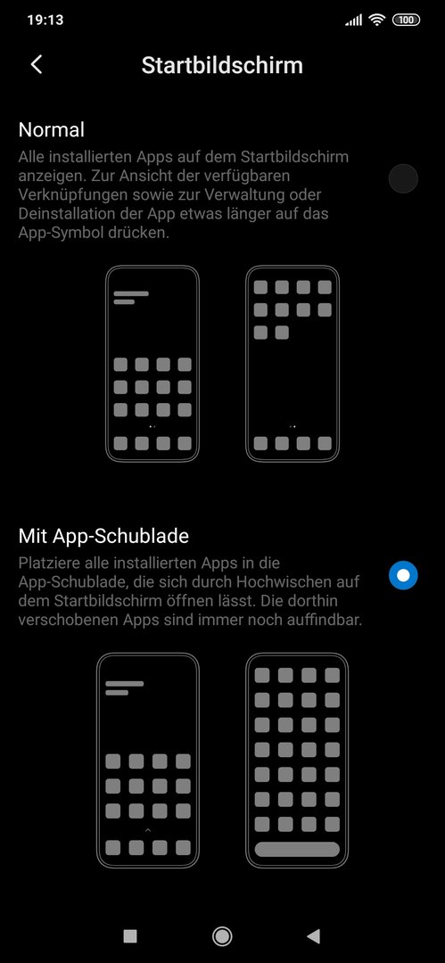

Eben über system Apps konnte ich per App Update den App drawer laden und aktivieren.
Reaktionen: OnkelLon
Ist bei mir nun auch vorhanden.
Braucht man den "Activity Launcher" nun überhaupt noch..?
Was noch neu ist: es gibt nun ein Menü wo man die Icon-Größe nach eigenen Wünschen einstellen kann.
@Lorki Nein, den Activitiy Launcher benötigst du nicht mehr. Geht jetzt alles mit den normalen Board Mitteln.
Reaktionen: Lorki und Jorge64

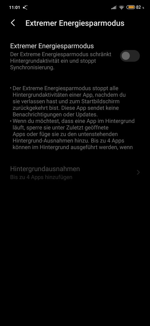

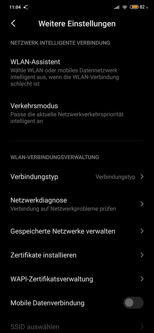

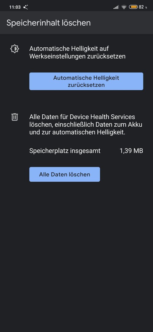

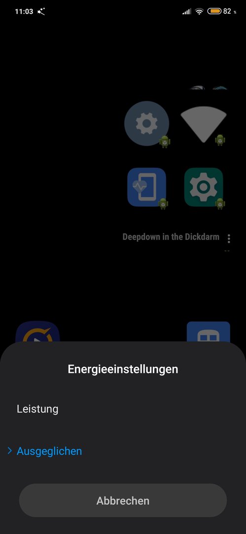

@DocNo82 ...kommt drauf an 😏
Versteh ich nicht. Geht hier doch nur um den App Drawer.
