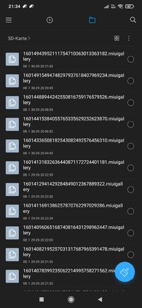

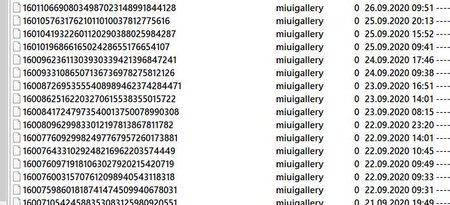

habe seit einigen Tagen auf der externen SD Karte immer Einträge wie folgt:
Hat jemand eine Idee wo das herkommt und wie ich es abstellen kann?

Ich hänge mich an. Der erste Eintrag bei mir ist vom 10.08.2020 und es sind 24 solche Einträge Ich glaube da war das Update von MIUI -12. Ist aber nur eine Vermutung
