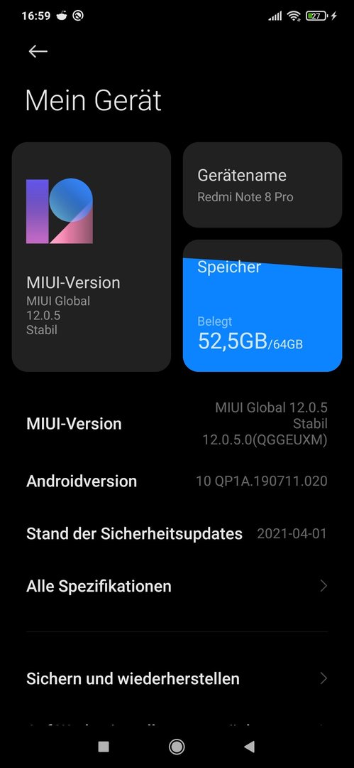

ich habe das Problem, das mein Note 8 Pro nicht auf eine neue Version aktualisieren möchte. Es findet keine neuere Version.
Das Handy ist im "original-Zustand".
Die bisherige Version lautet:

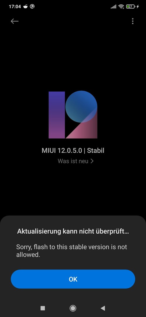

Manuell versuche ich über "Update Paket auswählen" die Version 12.5.2.0.RGGEUXM zu installieren, doch dieses wird mit der Meldung abgebrochen:
Woran liegt es, was kann ich tun, um mein Note 8 zu aktualisieren?
Danke!
Diese um genau zu sein?
Redmi Note 8 Pro EEAStableRecoveryV12.5.6.0.RGGEUXM11.02.4 GB2022-01-18
@Lacelte
Jap
Es kommt leider die selbige Fehlermeldung.
"Sorry, flash to thsis Stable version is not allowed."
Dann Versuch noch die 12.5.4.0
Leider auch nicht, dieses mal, aber mit einer anderen Fehlermeldung:
"Its not allowed to upgrade to unofficial ROM package."
