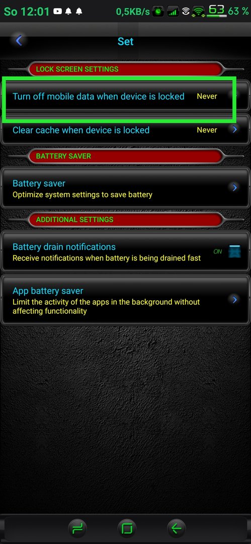

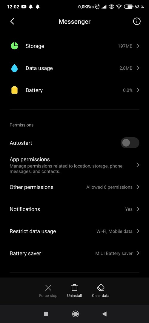

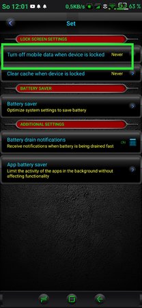

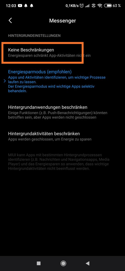

Hast du hier geschaut?

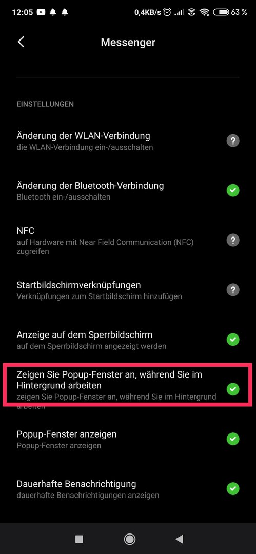

@rene3006
Danke für die schnelle Reaktion. Wie kommst du zu den Einstellungen auf dem ersten Bild? Ist das Entwicklermodus o.Ä?
Die anderen Einstellungen habe ich so, zusätzlich auch die Prio dieser Apps auf hoch gestellt. Nur die Einstellung "Pop-up-Fenster anzeigen" habe ich nicht. Dabei geht es aber doch auch nur um die Pop-up Funktion während ich eh gerade etwas am Handy mache oder? Das finde ich nämlich eher nervig.

Einstellungen - Akku und Leistung - Zahnrad
und schau noch unter Benachrichtigungen
@rene3006 ah, ja, das sah bei mir nur anders aus, ist aber alles wie von dir empfohlen eingestellt. Bis auf die Einstellung in Bild 4 eben. Das verstehe ich doch richtig, dass sich das nur auf Pop-Ups bezieht, sozusagen fine-tuning ist, und nicht für grundsätzliche Benachrichtigungen nötig ist oder?
@Fulano ja
@NathInBuks
Mach es mal rein, das war schon öfter besser danach

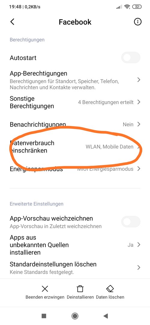

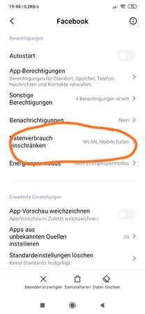

Was hast du hier eingestellt?
Hab ich schon an aus durch-die Benachrichtigungen sind ja in der App vorhanden nur nicht immer (meistens nicht) als Appplakette oder auf dem Sperrbildschirm.

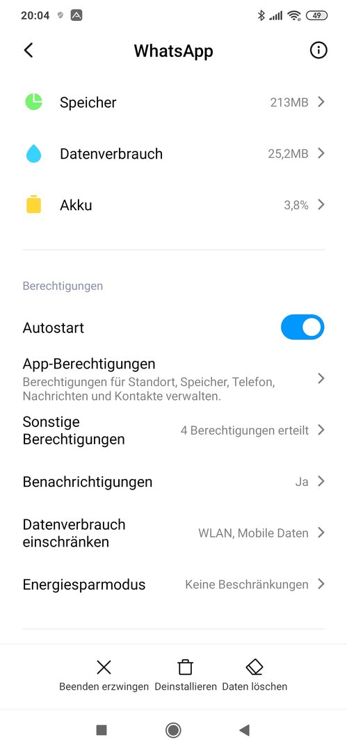

Was steht bei Datenverbrauch einschränken?
So sollte es aussehen

@LighthouseKeeper vielleicht ist das Teil des Problems. Ich hatte zwar Verbindungen nicht deaktiviert, aber Pop-Ups u dgl fur einiges (unter anderem auch Google) schon. In einem anderen thread würde mir empfohlen im Entwicklermodus die MIUI Optimierung zu deaktivieren, seitdem kamen schon ab und zu Benachrichtigungen durch. Vielleicht wird es jetzt was in Kombi mit deinem Tipp. Morgen, wenn die ersten Nachrichten eingetrudelt sind, weiß ich mehr
Reaktionen: LighthouseKeeper
@LighthouseKeeper das scheint jetzt tatsächlich, bei manchen Apps in Kombination mit anderen Punkten, wie zb von @rene3006 Pop-up zu aktivieren, die Lösung gewesen zu sein. Demnächst geht es dann in Ruhe ans fine tuning. Vielen Dank für all die Tipps!!!
