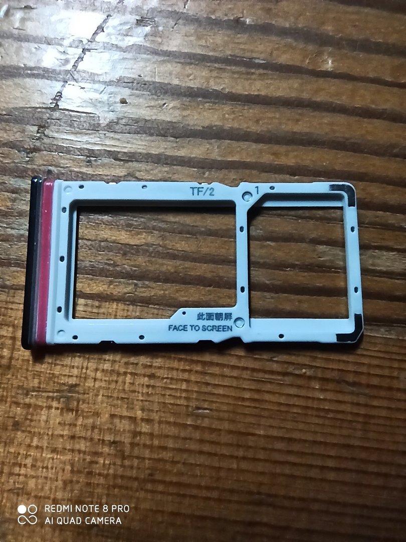

Ich habe folgendes Problem. Ich habe das Redmi Note 8 Pro bei amazon gekauft und möchte es mit zwei Nano Simkarten nutzen. Im Tray passt rechts die Nano Sim wunderbar rein. Die zweite soll links eingelegt werden. Aber das passt bei mir nicht. Dort ist nur der passende Bereich für die Speichererweiterung. Ich habe dabei die Abbildung wie die Karten eingelegt werden sollen beachtet.... Ist das nur bei mir so?
Hast du vielleicht mal ein Foto von dem Einschub?
Hier ein Bild

Sollte doch passen, wie auf dem Foto beschrieben. Links sim 2 mit ecke rechts unten und rechts weißt Du ja schon. Oder versuchst Du SIM 2 + SDKarte einzusetzen?

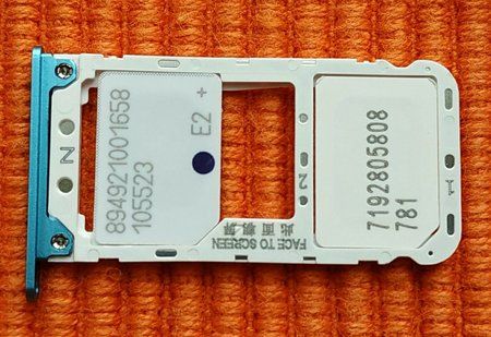

vergleich mal bitte die Ränder zum Einlegen oben und unten, der rechte ist höher und tiefer... Ich habe hier einen anderen Tray für Dual Sim aus einem Aquaris x, da sieht man die Einlegeführung genau und da passt die Sim...
(ne..2 Sim)
Das ist der falsche SIM-Schacht, der ist für ein Single-SIM + SD-Karte gedacht, nicht für Dual-SIM. Werden Dir denn zwei SIM-Karten in den Einstellungen zur Auswahl angeboten?

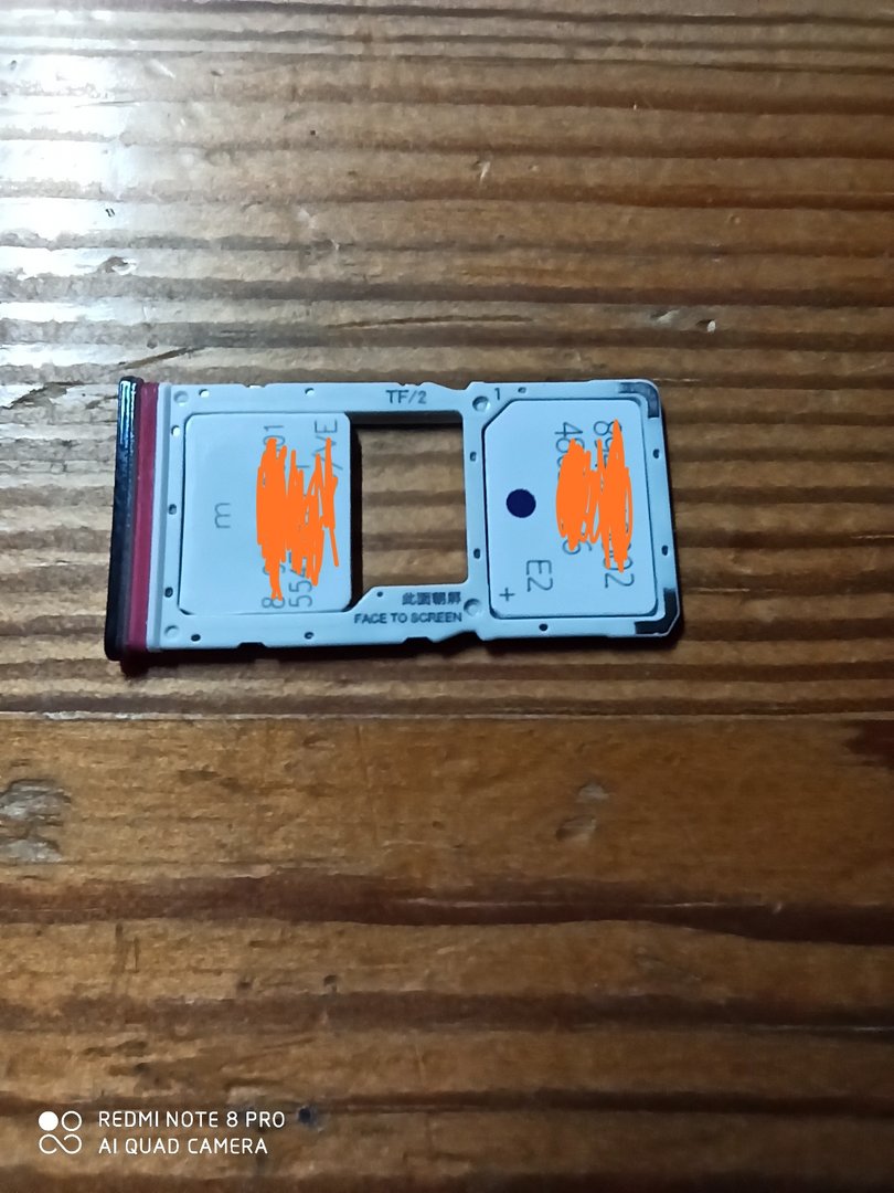

Hier Mal ein Bild mit Speichererweiterung. Da müsste oben und unten Platz sein für die SIM. Ist aber nicht.

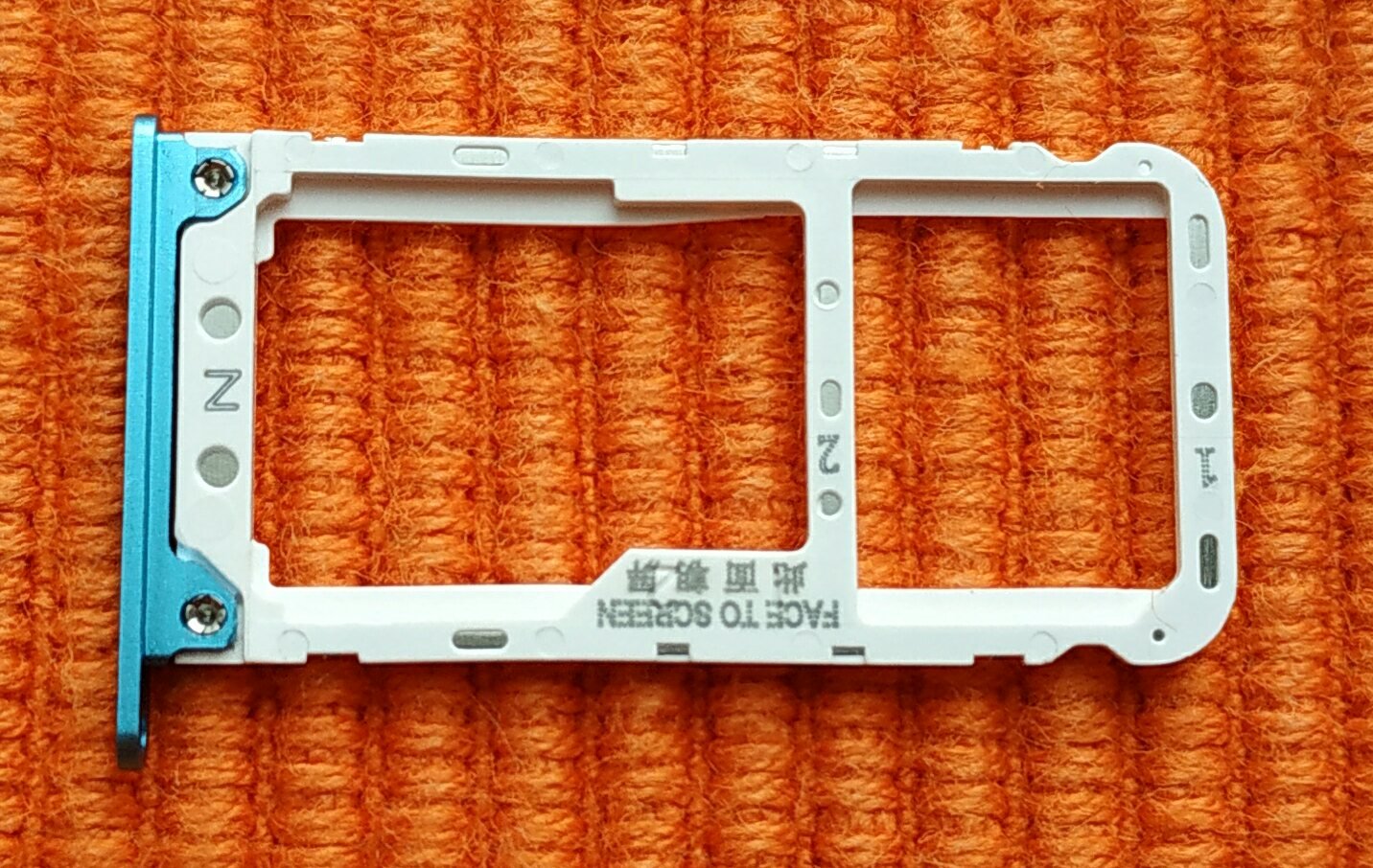

Dazu Mal der andere Tray, das sieht man deutlich die passende Führung.

@JustDroidIt Dann schau dir mal das Bild genau an. Wenn man reinzoomt sieht man oben und unten am linken Schacht weiße Streifen. Entweder kann man da noch etwas entfernen, oder der Schacht wurde falsch hergestellt. Definitiv passt so, keine zweite SIM rein, da der linke Schacht schmaler ist als der Rechte. Sieht man auch gut im Vergleich mit dem zweiten Schacht.
Reaktionen: JustDroidIt
Ne, kein defekt an sich. Die Chinesen haben zu einem tollen Handy, einfach den falschen Simtray verbaut. Aber man ist ja Bastler und mit einer Schere schwupps die weißen Ränder der Nano Sim entfernt und siehe da...es passt. Frei nach dem Motto was nicht passt wird passend gemacht. Funzt und sitzt einwandfrei.

Bei mir sieht es genauso aus. 2. Karte läuft. Wennn du den Speicher erweitern möchtest, wirst du die Speicherkarte wahrscheinlich um 90 Grad gedreht in den Tray legen.
