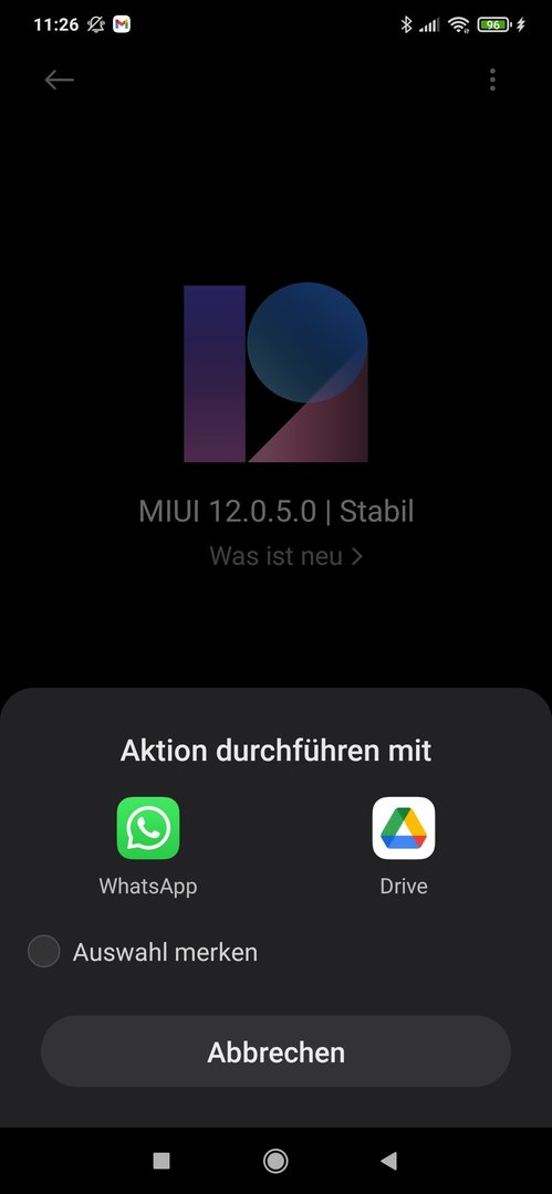

Jetzt muss ich doch nochmal doof fragen.
Bei "Updatepaket auswählen" werden mir nur Whats app und Drive als Quelle angeboten.
Wie komme ich da in den Gerätespeicher ?

Spannend. Genau so mache ich es auch. Bei mir sieht es dann allerdings so aus.
Cache und Einstellungen vom Updater bereits gelöscht. Ich komme da nicht raus.
Gehe jetzt den irrsinnigen Umweg über Drive. Aber das kann für die Zukunft nicht die Lösung sein.

Hast du einen Dateimanager installiert? Ich meine der kam bei mir noch zur Auswahl. Mit dem navigiere ich dann auch.
Reaktionen: macmax2
File Manager war das Stichwort!
Ich hatte nach dem Erwerb des RN8P mit dem XiaomiADBFastbootTools diverse App deinstalliert.
Da war auch der MI File Explorer mit dabei, da ich seit meinem ersten Androidgerät den Total Commander nutze.
Besagten MI File Explorer habe ich gerade über das Tool wieder installiert und jetzt taucht auch den interne Speicher, sowie die SD Karte auf. Verrückt. Auf jeden Fall ist die Installation mittlerweile durchgelaufen.
