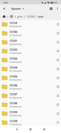

Hallo, mein Note 8 pro hat nur noch wenig Speicherplatz, unter Einstellungen sind bei "sonstiges" 20GB, die ich nicht zuordnen kann.
Ich habe jetzt ein wenig nachgeforscht und bin im Ordner
"system-proc-13169-task" fündig geworden. Der "task" Ordner ist 20gb groß. Es sind nummerierte Unterordner (5 stellige Zahlen) drin, wobei so ungefähr 70 dieser Ordner mit jeweils 43 Dateien gefüllt sind. Diese Unterordner sind alle 265mb groß.
Der Ordner 13169 im Pfad oben scheint sich umzubenennen, z.B. nach einer Bereinigung. Trotzdem bleiben anscheinend alte Daten erhalten. Die Frage ist: kann das weg?
Dir ist aber schon bewusst, dass es sich bei /proc um ein virtuelles Dateisystem handelt?
procfs – Wikipedia
Reaktionen: thomaspan
Nein, war es nicht. Das heißt, es belegt keinen Speicherplatz. Wozu dient es denn?
...und ich könnte es löschen?
Da kannst du löschen was du willst. Die Dateien belegen keinen Platz, da diese virtuell sind.
Die enthalten z.b. Infos zu laufenden Prozessen usw. - deswegen kommen und gehen die auch munter.

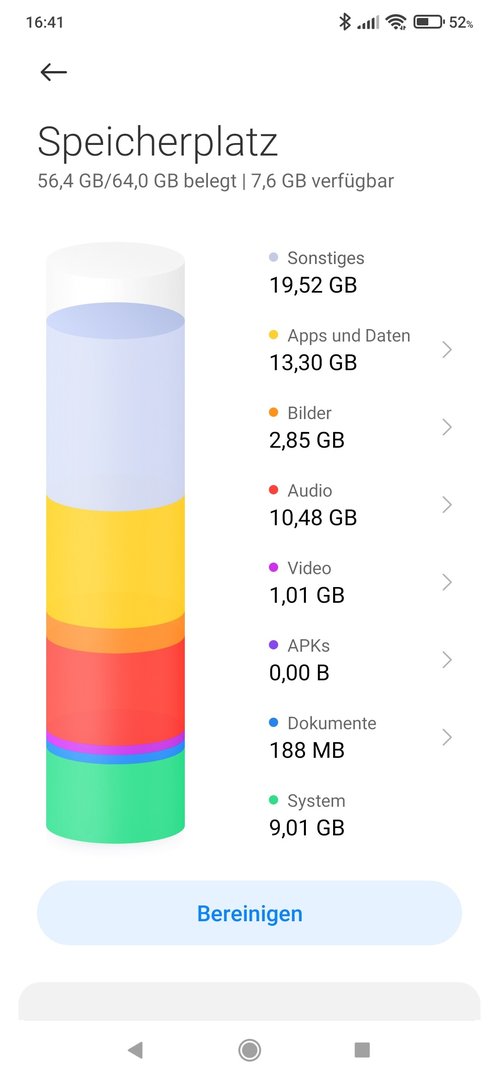

OK, danke. Dann forsche ich mal weiter, was die 20GB "Sonstiges" betrifft...
Was könnte denn "sonstiges" bedeuten?
